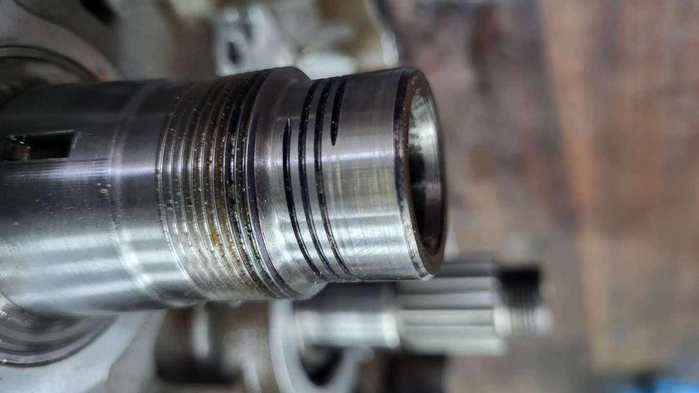

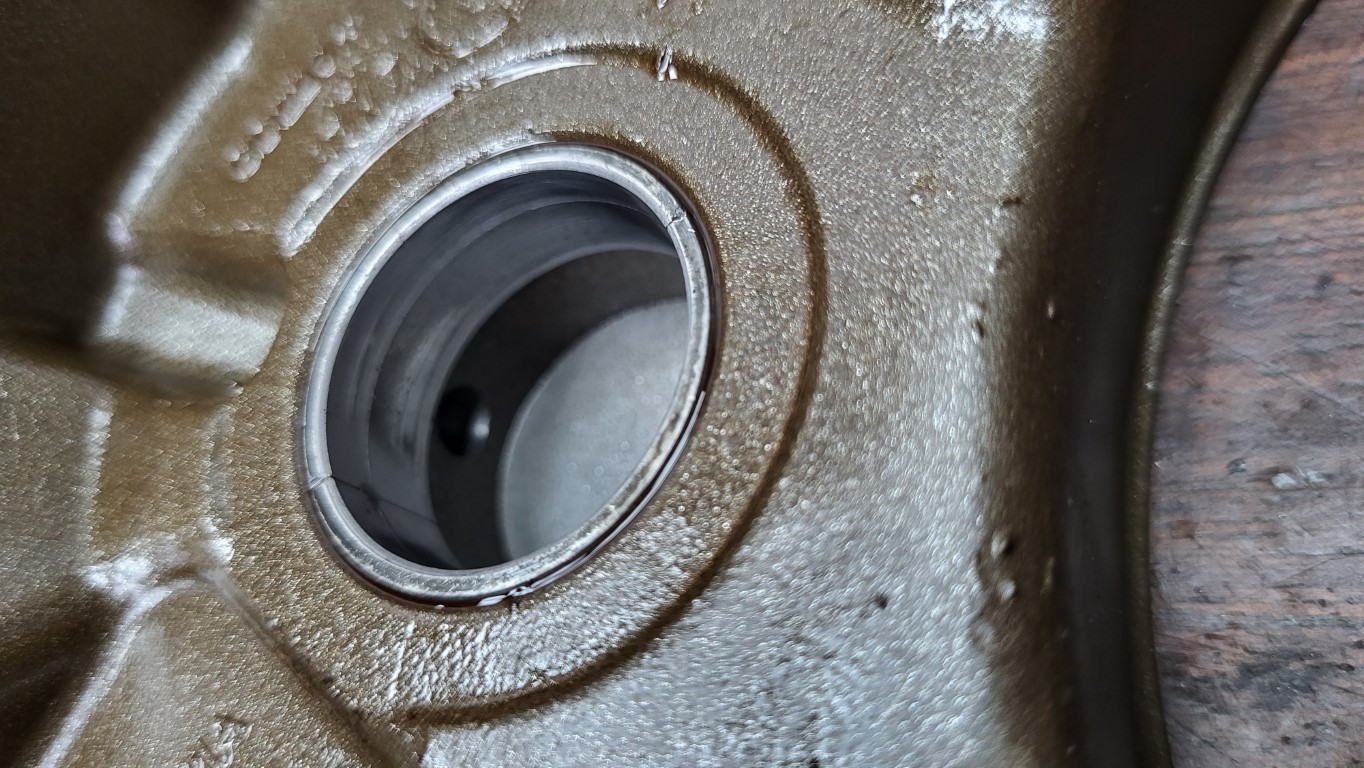

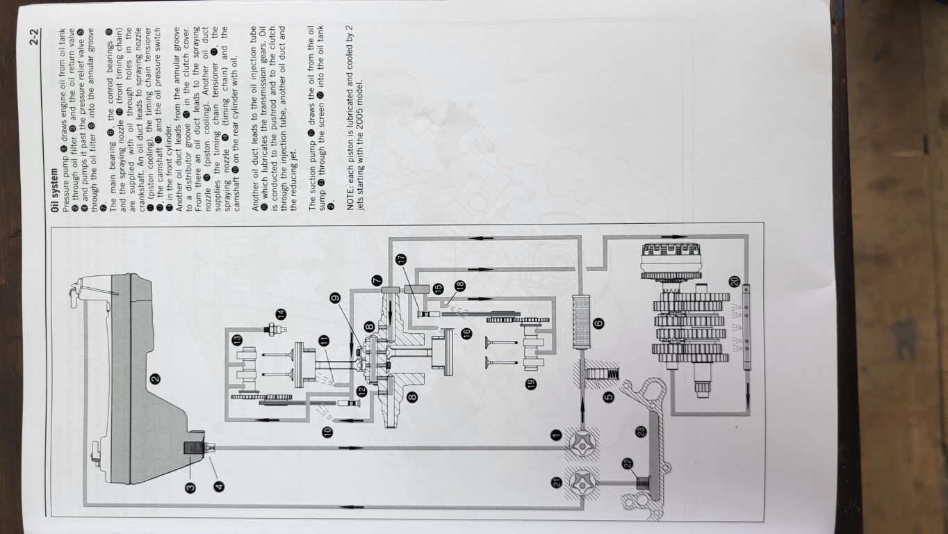

Als ik de beschrijving van het oliesysteem lees en bekijk dan begrijp ik dat de olie vanuit het oliefilter via een kanaal in het rechter carterdeksel naar de krukas wordt gevoerd. Vanuit de holle krukas worden de krukas- en bigend lagers gesmeerd en vervolgens ook nog de nokkenassen etc. van de voorste cilinder én de oliedruksensor.
Ik heb géén alarm voor oliedruk gehad.
Ook heb ik geen schade aan de voorste nokkenassen etc.
De krukaslagers heb ik nog niet gezien maar de krukas draait nog rond, voelt niet onaardig.
Verder heb ik de koperkleurige schilfers in alledrie de filters / zeven gevonden.
Daaruit concludeer ik dat ik wel degelijk oliecirculatie en -druk had.
De oliedruksensor heb ik overigens nog niet gecontroleerd.
Ik had eerder vandaag via Whatsapp even wat overleg met Dr_Bean en naar aanleiding daarvan en de opmerking van StevenD hierboven heb ik zojuist wat dingen gecontroleerd.
De oliekanelen in het rechter carterdeksel zijn brandschoon, volledig open, niets mis mee.
Het lager voor de krukas in het rechter carterdeksel laat wat sleepsporen zien maar niet iets waar ik nou heel erg bezorgd over ben.
Zoveel olie kan daardoor toch niet weg ?
De volgende stap is denk ik toch echt het blok splitsen (heb alle boutjes al los) en kijken hoe het met de krukas- en bigend lagers is en vooral: hoe het met de olietoevoerkanalen in de krukas is.
Ik vind het wel een mysterie.
Want als ik al het bovenstaande in beschouwing neem, zou je tot de conclusie komen dat alleen de olietoevoergaatjes voor de bigend lagers verstopt zouden zijn oid ?
Heel vreemd ...
Overigens, ik had dus een paar honderd km. voor dit incident de filters, zeven en olie vervangen.
Met keurige originele KTM onderdelen en fatsoenlijke olie (Motul 7100 10W50).
Natuurlijk sluit ik niet uit dat ik fouten maak maar hierbij ... ik doe dit al ruim 35 jaar ...
Anyway, volgende stap dus het blok splitsen.
Daarvoor moet de magneer eraf en volgens het handboek moet dat met 'special tools' (twee slim gekozen boutjes).
Weet iemand welke maat draad ik voor die twe eboutjes zou moeten hebben ?
Of is er een andere slimme manier ?
En vervolgens zie ik als laatste hindernis op de bigends prachtige 'veelhoek' boutkoppen - daar heb ik nog een doppen of sleutels voor, moet ik dus nog even regelen.
Ik heb inmiddels wel weer een beetje hoop op een goede afloop.
Ik hoor graag jullie kijk op dit verhaal, adviezen, bemoedigende woorden, etc. smiley
Wordt vervolgd ...

Berichten: 2752
BerichtGeplaatst: Ma, 19 Jun. 2023, 20:17    Onderwerp: Reageer met quote
Dat lijkt mijn lagerschaal verdraaid theorie dus toch wel te kloppen
. In de lage schaal zit een gaatje die overeenkomt met de krukas draait deze sluit het kanaal volledig af en loopt het lager vast. door de hitte loopt ook het naast gelegen lager uiteindelijk stuk.
De drijfstang haal je los met een standaard doppenset met 16 tanden. Verder geen afwijkende boutkopmaat ofzo.
De vliegwiel poelietrekker kost niet veel als je deze bij de dealer bestel ik heb hem hier in Aalsmeer ook in de la liggen als je met het spul langs een dealer rijdt hebben ze ook in een minuut los.

Berichten: 6819
BerichtGeplaatst: Ma, 19 Jun. 2023, 21:35    Onderwerp: Reageer met quote
bedoel je het glijlager van het big-end?
ja.. kan (verdraait ook niet zomaar..); maar waarom dan beide big-ends vast ? beetje warmte kan, maar de zaak is niet blauw ofzo..
bigend losschroeven en goed opletten hoe de lagerschalen zitten.
Dit gebeurt wel typisch als de krukas toevoer aan de zijkant ofwel verstopt zit, ofwel teveel lekt! Dus goed checken of dat oliekanaal door het blok ook in orde is etc. en ook de toevoer daarvan etc.
