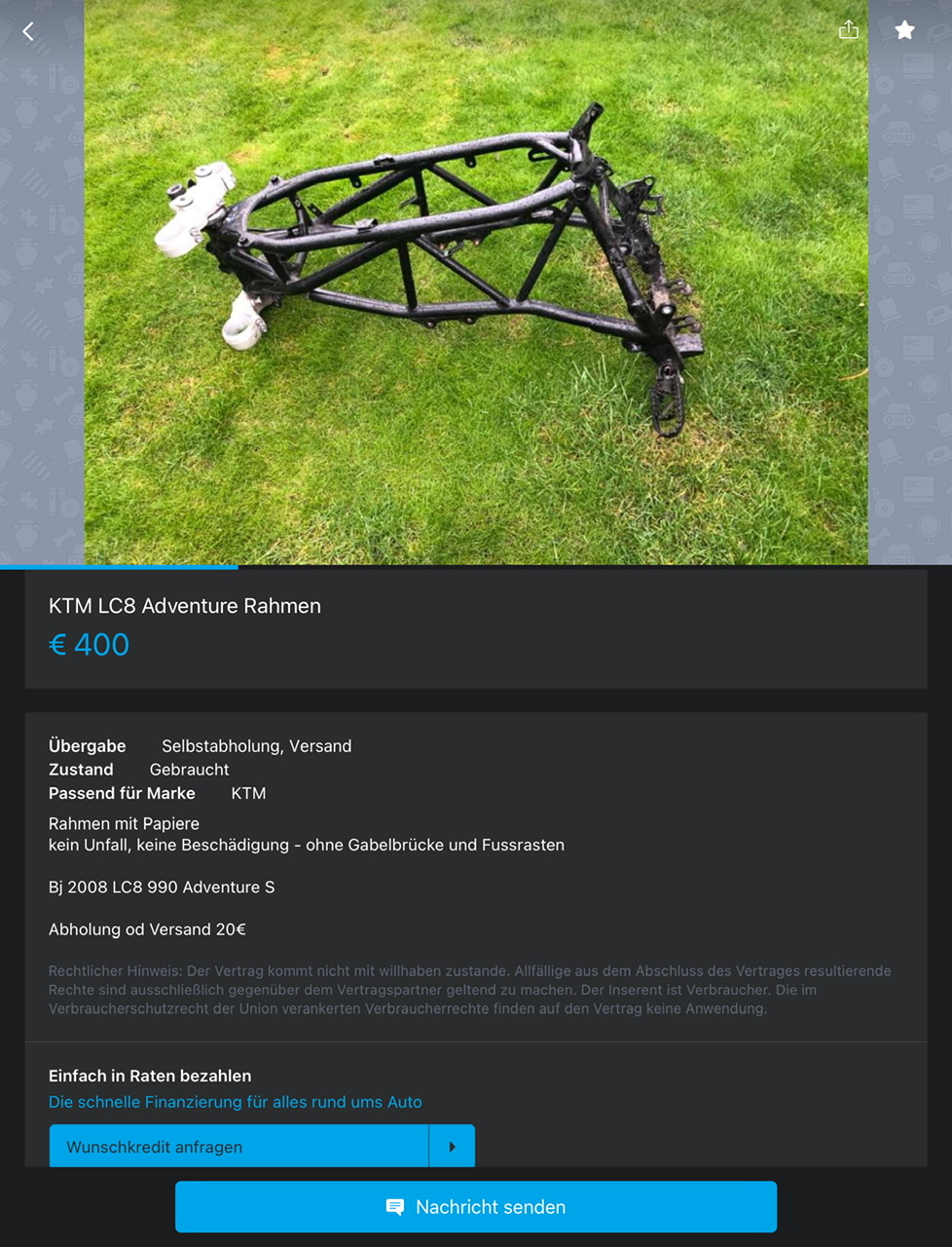

BerichtGeplaatst: Vr, 23 Dec. 2022, 23:20    Onderwerp: Reageer met quote
Omkatten? dozey
https://www.willhaben.at/iad/kaufen-und-verkaufen/d/ktm-lc8-adventure-rahmen-632509366/

BerichtGeplaatst: Za, 24 Dec. 2022, 11:27    Onderwerp: Reageer met quote
dat frame levert ook meer stuuruitslag op
(fabriek-af deukjes in de buis op de plek van de vorkpoten)
BerichtGeplaatst: Zo, 25 Dec. 2022, 11:49    Onderwerp: Reageer met quote
Het wordt wel een beetje een Frankenstein motor dan, maar de kans dat je een 950 Adv frame van ‘04 vind welke fabrieks af een GO was is vrijwel nihil. Maar dat is dan wel echt iets voor de hardcore purist. Als het maar een 950 frame is lijkt me genoeg toch?

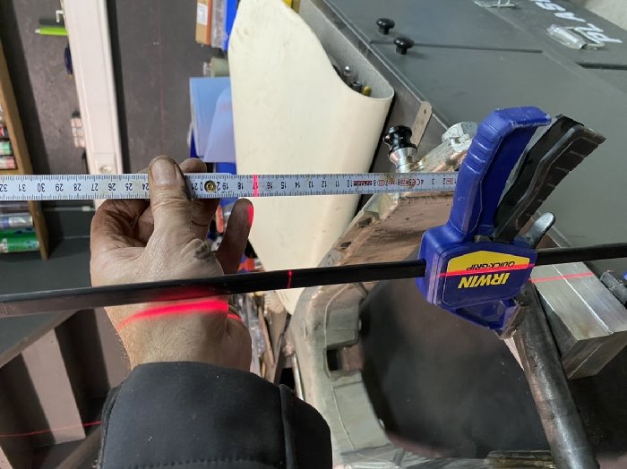

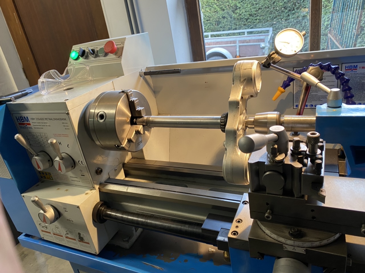

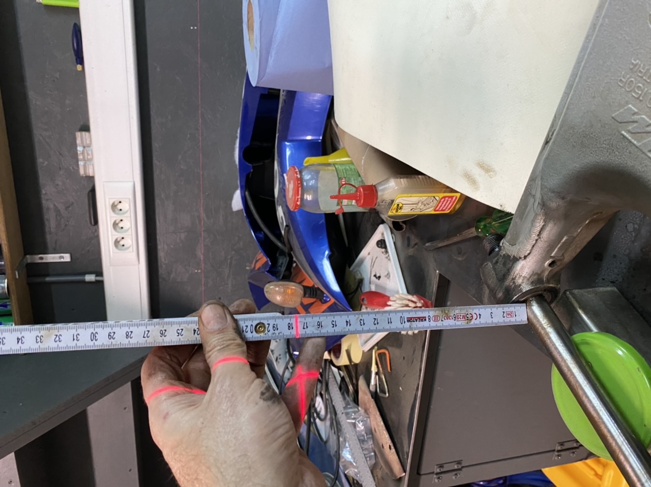

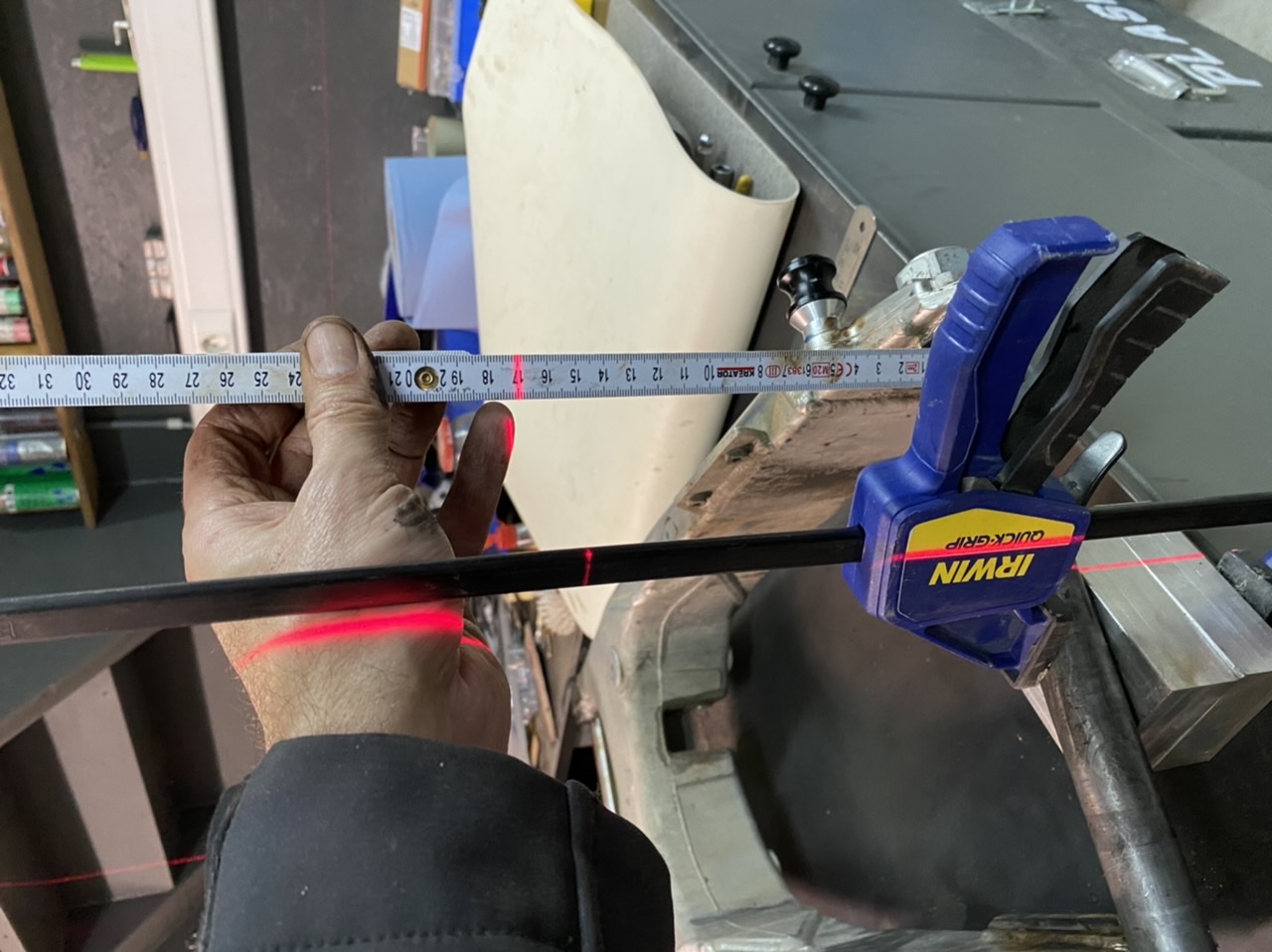

Stand van zaken:
Kroonplaten uitgemeten: lijken oké te zijn, as is recht, lagers geen speling, geen scheuren in het alu
 Bestandsgrootte:  314.31 KB
 Weergegeven:  585 keer
Markvb749
Geregistreerd op: 31-1-2022
Berichten: 172
Woonplaats: Buggenhout - België

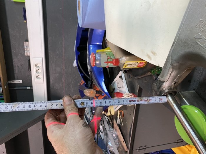

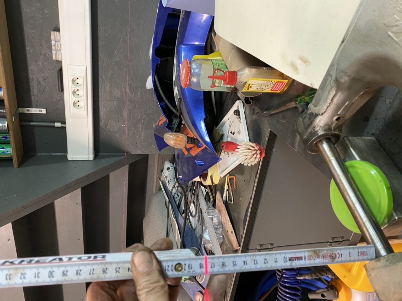

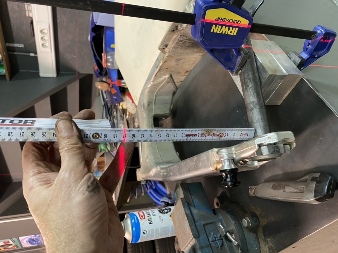

BerichtGeplaatst: Ma, 26 Dec. 2022, 21:39    Onderwerp: Reageer met quote
Achterbrug gedemonteerd:
Lagers ok, as vuil en ingevreten, tool moeten maken om ze eruit te kloppen.
Geen scheuren of andere beschadigingen, lagers en bussen hebben oud vet maar geen beschadigingen of ontbrekende bussen
Uitgemeten en alles is recht
Morgen hulpstukken draaien om frame uit te meten ….
 Bestandsgrootte:  286.09 KB
 Weergegeven:  595 keer
 Bestandsgrootte:  256.99 KB
 Weergegeven:  629 keer
 Bestandsgrootte:  274.41 KB
 Weergegeven:  584 keer
 Bestandsgrootte:  290.78 KB
 Weergegeven:  583 keer
Laatst aangepast door Markvb749 op Ma, 26 Dec. 2022, 22:15, in totaal 1 keer bewerkt
Markvb749
Berichten: 172
BerichtGeplaatst: Ma, 26 Dec. 2022, 21:46    Onderwerp: Reageer met quote
TooBigTooHeavy schreef:
Omkatten? dozey
Omkatten? Wat bedoel je daarmee?
Thx voor de link: zou wel eens van pas kunnen komen. thumbsup
