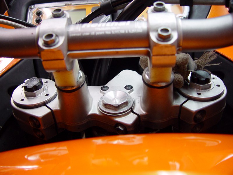

Vraag: zou het een probleem zijn als ik stuurverhogers van nylon fabriek ipv aluminium? Ik heb nog een paar massieve stukken gegoten PA6 staan met een dikte van 20mm, dus dat zou opzich best mooi uitkomen om daarmee een blok tussen de 'rubbers' en 'onderste stuurklem' te maken.
Ik zie het zelf niet hard fout gaan met nylon, maar even navragen kan nooit kwaad.

och, het zal niet breken ofzo, maar der komen wel flinke krachten op te staan, zeker als je der een keer omlegt op harde ondergrond.
Origineel zit wat dat betrefd ook niet zo goed: Onderin zitten stalen ringen die tegen het rubber trekken, en als snel helemaal verbuigen.
dus ik denk dat het wel kan van Nylon.
Nadeel van stuur verhogen bij de lc8 is overigens dat het stuur ook naar je toe komt, door de schuine stuur opname. Dat kun je compenseren door je stuur naar voren te draaien..... en dan verlies je weer hoogte en komt je stuurkromming weer raar uit als je te ver gaat.
Oplossing is een rechte stuuropname maken, of zo'n speciale stuur-riser (maar die zijn ook niet erg stijf hoor.) _________________ Dr_Bean |

Hmm, LC4 had hetzelfde systeem, en die had ik toch vaak zat horizontaal geparkeerd. Wel een verbogen boutje gehad, maar die rubbers+ringen bleven toch heel.
Ik probeer wel eens wat met dat nylon. Bewerkt makkelijk, is sterk en kost me niks op 2 langere bouten na. Ik kan het altijd nog in metaal maken als het naar m'n zin is. |

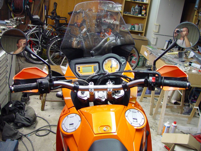

Bouten zijn 12.9 geworden; ze hadden zo gauw niks anders bij de industrietoko. Bij het monteren kwam ik erachter dat de OEM bouten platte koppen hebben. Nouja, da's ook zo opgelost.
Zojuist een kort testritje gemaakt, en voor rijden alsof de duvel me op de hielen zit is het alvast goedgekeurd . Paar zandpaadjes meegepakt, en staand rijden gaat ook lekkerder.

leuk zelfprotret
ps.: De stuurklemmen zelf zijn ook niet iets asymmetrisch he, ik neem aan dat je ze al 'naar voren' hebt staan. _________________ Dr_Bean |

Geplaatst: Za, 11 Aug. 2012, 23:22 Onderwerp: |
Die staan nu naar me toe. Da's even expres gedaan; voor staan is wat verder richting koplamp prettiger, voor zitten weet ik het nog niet. Daarom dus. Even proberen; omdraaien is zo gebeurd.
