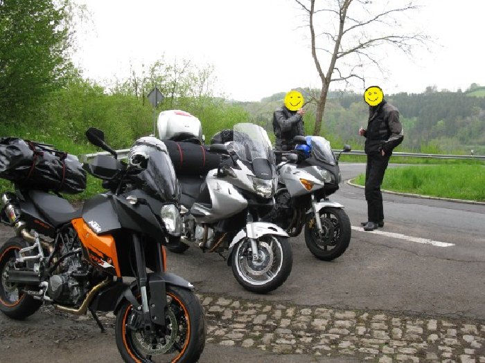

Vonkenboer schreef:
Ik heb afgelopen woensdag de plaat binnen gekregen en heb hem meteen gemonteerd
Ik was vandaag mijn motor gereed aan het maken voor een lang weekend en heb nu voor de eerste keer een bagage rol op de plaat gesnoerd.
Maar ik zag al snel een probleem.
Ik had rubberen blokken gebruikt zodat de plaat hoger kwam en ik hem verder naar voren kon monteren.
Echter de standaard bagage plaat van de SMT is van kunstof.... dus misschien raad je het al.
De blokken zaten aan de buiten zijde van de kunstof bagage plaat gemonteerd en omdat ik er nu een rol tas er op vast zette begon hij wat door te hangen sad
Dus enige optie die over blijft is of een metalen plaat op de kunstof bagage plaat monteren om hem meer stijf heid te geven of een dikke houten plank.
Ik heb voor de laatste optie gekozen(omdat ik een dikke plank had liggen).
Dus heb ik deze mooi een beetje op maat gezaagd en wat zwart gespoten.
En vervolgens tussen de kunstof bagage drager en de plaat gemonteerd.
Probleem Opgelost laugh2
En dat idee om de bagage plaat ook als tafel te gebruiken heb ik ook maar meteen overboord gegooid, omdat de boel nu veel omslagtiger is om te verwijderen
990SMT 2010-
Vonkenboer
Geregistreerd op: 4-12-2009
Berichten: 473
BerichtGeplaatst: Zo, 16 Mei. 2010, 15:00    Onderwerp: Reageer met quote
Zo gisteren terug gekomen van een paar daagjes met de motor weg en 1200km verder.
En de plaat heeft het prima gehouden thumbsup

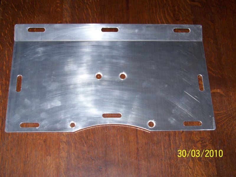

BerichtGeplaatst: Vr, 18 Jun. 2010, 20:03    Onderwerp: bagagedrager Reageer met quote
Nog 4 Alu bagagedragers te verkrijgen voor de 950-990 adventure wink3

BerichtGeplaatst: Do, 24 Jun. 2010, 21:37    Onderwerp: Reageer met quote
Rups schreef:
Hoi happyteacher....ik ben ook wel geintresseerd in de bagage-drager.
Wat kost ie?
Grtz Rob
19euries zonder verzending thumbsup

BerichtGeplaatst: Za, 26 Jun. 2010, 21:59    Onderwerp: Reageer met quote
zijn de gaten voor bevestiging reeds geboord? Bij mij is voor op een sm, weet niet of deze overeen komen.
mvg Benny
SM 950
happyteacher
Geregistreerd op: 30-8-2009
Berichten: 285
BerichtGeplaatst: Zo, 27 Jun. 2010, 12:12    Onderwerp: Reageer met quote
Benny;
ja de gaten zijn reeds geboord voor een 990- 950 Adventure; Ik heb er nog 2 op stock. De ongeboorde versies zijn reeds lang de deur uit
groeten Happy teacher.

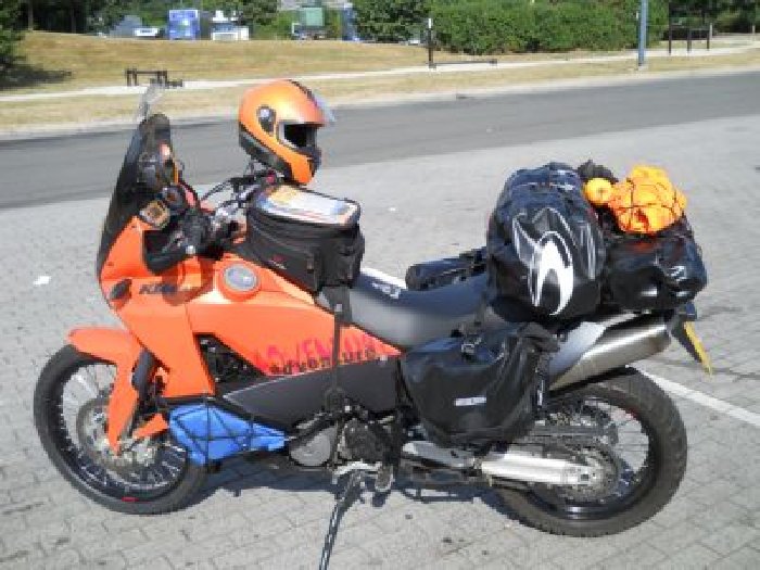

BerichtGeplaatst: Zo, 25 Jul. 2010, 13:24    Onderwerp: offroad met bagageplaat Reageer met quote
In Italy 17dagen rondgereden met bagageplaat waarvan ook offroad en deze houd het uitstekend. stapels hout op geladen en opgespannen, geen probleem!
