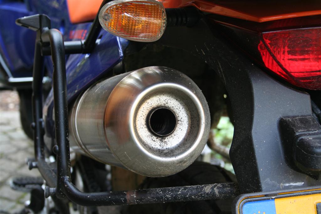

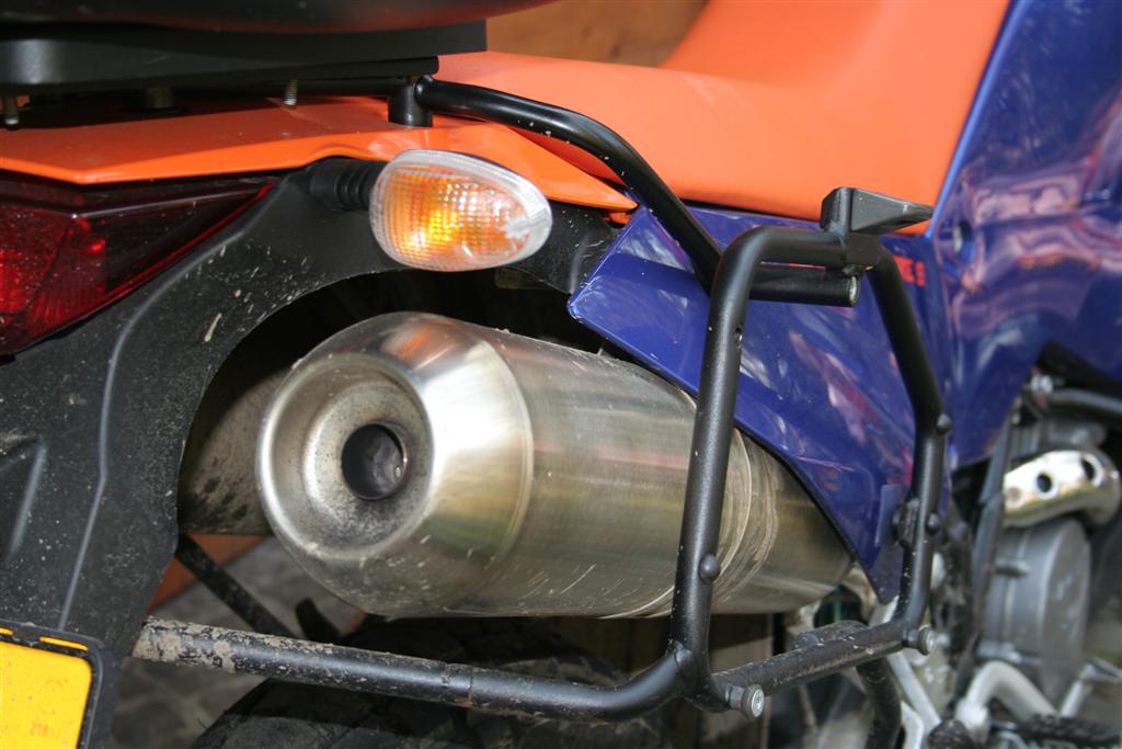

De (elips van de) Akra's lijken hoger dan de ronde standard dempers, iemand ervaring met Akra's +rekje?
+paar plaatjes uitlaat teoegevoegd
Twee zaken afgeweest om eens te orienteren op nw uitlaten. Van de een hoor ik dat je alleen simpelweg de dempers erop hoeft te zetten.
De ander heeft het erover dat er ook een deel van de pijp meekomt en om die in te bouwen moet er een groot deel van de bovenkant af om "de brug uit de weg te kunnen bewegen".
Wat is juist? Kan ik verder met de zelfde carbaratuer afstelling blijven rijden?
Zijn er buiten de Akra andere uitlaten te overwegen of is dit gewoon het beste?
Vast bedankt en groeten,

Ik heb onder mijn 990 leo vince's zitten.
Net achter het blok zit een y-stukje en daarop zitten de twee dempers.
Dit y-stukje wordt ook vervangen .
Het orginele y-stukje kreeg ik er nog uit maar het vervangings y-stukje
wilde er niet in.Subframe achter moest een stukje omhoog.
kwestie van twee bouten eruit en twee andere even oplossen .
Een paar handjes extra is wel gemakkelijk dozey
Of er vervangingsdempers zijn die op het orginele y-stukje passen weet ik niet.
