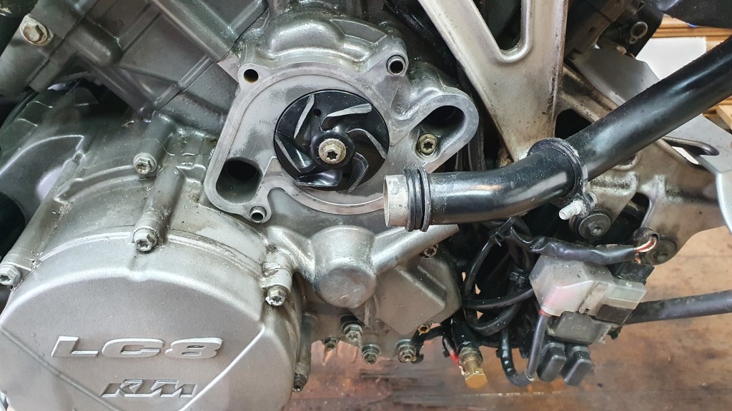

Ik ben momenteel aan het werk aan mijn 990 Adv modeljaar 2010.
Ik heb een kleine lekkage op de pakking van het deksel van de waterpomp.
Ik heb géén problemen met lekken van koelvloeistof naar de motorolie, mijn olie is kraakhelder en het kvs peil is niet gedaald in de kilometers die ik inmiddels met deze motor heb gemaakt.
Op grond van bovenstaande had ik dus besloten om alleen de pakking van het pompdeksel te vervangen.

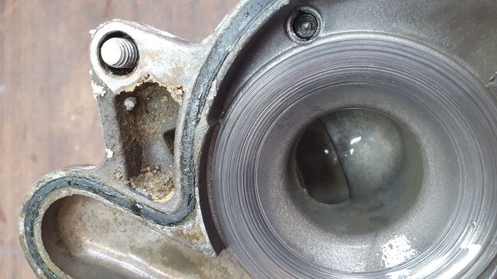

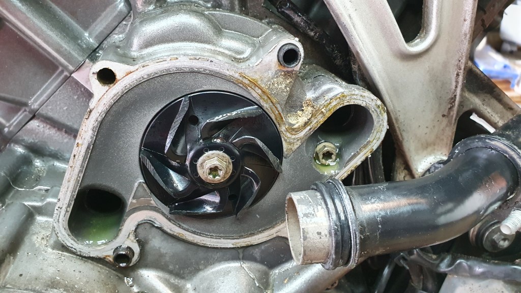

Toen ik de boel had losgehaald, viel me echter op dat het lijkt alsof de impeller aangelopen heeft in het pompdeksel.
Ik heb de axiale speling zo goed en zo kwaad als dat gaat opgemeten en die is ongeveer 0,3 mm - lijkt mij niet overmatig.
Ik heb het service manual doorgespit maar ik kon geen specificatie voor de toegestane speling vinden.
Ik heb op ADVRider een topic gevonden over de verschillen tussen een impeller van een 950 en een 990 (de impeller van een 950 is dikker) maar als ik die foto's vergelijk met mijn impeller concludeer ik dat mijn impeller de goede (990) impeller is.
Ook lijkt de impeller verder gewoon op de juiste diepte te zitten.

lijkt op idd verkeerde asje gemonteerd..
zoeken op waterpomp en as of asje

Ja daar zeg je wat.. maar: Maakt het nu nog uit?
Denk dat je sowieo een nieuw asje, afdichting en impellor wil. misschien even over het deksel denken.

Het enige wat hier qua componenten mogelijk is: verkeerde dekseltje gemonteerd, met de vorm van de 950 impeller dus.
2e mogelijkheid is rommel in het koelsysteem, de speling is zeer klein dus een paar zandkorrels zouden deze slijtage sporen ook kunnen hebben veroorzaakt.
Ik zou het systeem goed spoelen (tuinslang er door) en verder niets doen met de sporen, het zal de koeling niet meetbaar beinvloeden.

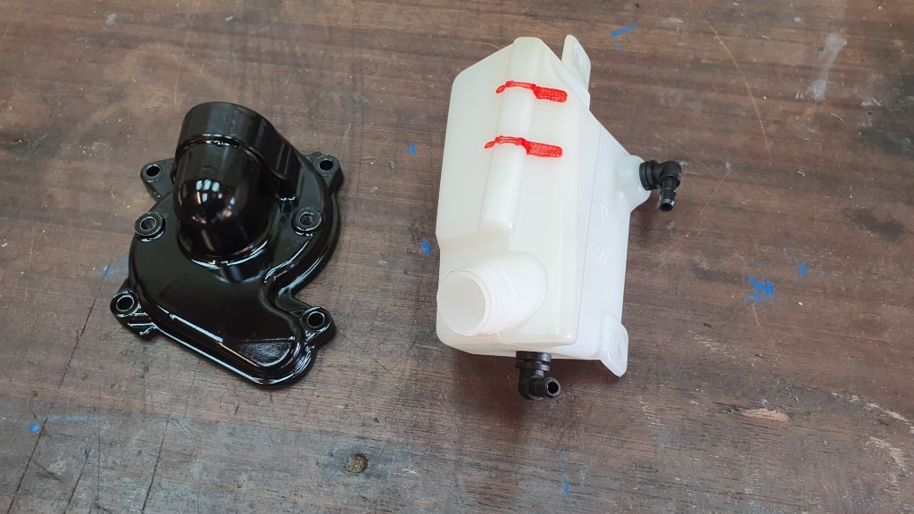

BerichtGeplaatst: Di, 15 Feb. 2022, 11:46    Onderwerp: Reageer met quote
Hi Freebert,
Ik heb al die onderdeelnummers handgeschreven in een notitieboek staan.
Ik kan er wel een foto van maken maar ik denk dat het beter is als je ze zelf opzoekt. Ik gebruik hiervoor altijd de fichefinder van ktm-shop.nl en daar bestel ik mijn onderdelen ook.
Voor het verven heb ik primer, lak en vernis gebruikt uit spuitbussen van de Action. Mijn deksel is nu dus zwart geworden.
Mijn doel van het verven was om verdere corrosie van het deksel te voorkomen, niet om de oorspronkelijke KTM-kleur te matchen.
Het ziet er best aardig uit en trouwens, als de tank er weer op zit zie je er toch nauwelijks wat van.
ik heb ook het kvs-reservoir aangepakt met Dasty en de ultrasoonreiniger met daarin Tickopur. ben zeer tevreden over het resultaat.
De boel zit inmiddels weer in elkaar en heeft alweer 200 km gedraaid, alles lijkt prima in orde.
