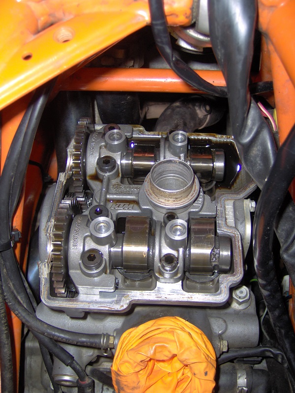

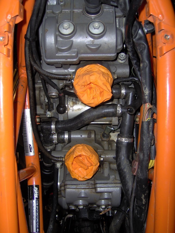

Heb nu zo'n 2000km gereden, weet ongeveer wanneer de vloeistoffen zijn ververst, maar geen idee wanneer de kleppen zijn bekeken. Dus sleutelen maar.....
Voor het eerst de tank eraf, tussen door de techniek bewonderen en schoonmaken. Een uur later had ik de luchtfilter open, er stond 25.000 op en de teller staat nu op 34.000. Weer een uur later de luchtfilterbak met carbs er af.
Dan eindelijk het moment om de kleppendeksels te lichten. En wat blijkt: de klepenspeling staat van alle kleppen mooi in het midden. Dat is nog eens een goede verrassing. Maar nog geen verklaring gevonden voor het moeizame starten.
Vervolgens de carb bezetting maar eens bekeken. Alle sproeiers zijn volgens het boekje zo ook de naald hoogte ondanks de geplaatste MIVV dempers. Maar de mengsel schroef is van beide cilinders ruim 3.25 slagen uit ipv 2.25. Dit is misschien wel de verklaring die ik zocht voor het slechte starten.
De hoofdsproeiers heb ik vervangen door 175 en 180 omdat ik een ITG filter ga proberen. Van een oude binnenband heb ik een binnenscherm gemaakt die de filter wat meer moet beschermen tegen stof, water en warme lucht van de radiateur/motor.
Wordt vervolgd.....

Ik heb last van een soms bijna ziekelijke neiging om alles zelf te willen doen en de dealer alleen te gebuiken waar hij goed in is en dat is onderdelen leveren.
Idd, echt moeilijk is het niet en heel youtube/advrider staan vol met beschrijvingen. Het is wel vrij veel werk omdat er veel van de motor moet voordat je bij de kleppen kan. Om kleppenspeling te meten heb je voelermaatjes nodig en bij voorkeur in stapjes van 0.02. Inlaat moet 0.10 - 0.15 zijn en uitlaat 0.25 - 0.30. Pas nadat je gemeten hebt weet je of je shims nodig hebt.

moeilijk starten hoort een 950 eigenlijk niet te doen: std vrij rijk.. dus starten op de choke en dan direct er af..maar de choke is slecht regelbaar, dus aanhouden is vaak lastig, tenzij je gewoon effe vol toeren op de choke wil draaien.
Bougie is wel kritisch voor het starten: die coil on plug leveren zo'n vervelende super hoge spannings vonk (altijd een vonk).. maar weinig energie.. dus zo'n heel dun en mager bijna onzichtbaar vonkje. Een slecht contact, vuil (in de bougie of op de buitenkant) etc zorgen snel dat de vonk elders overlaat en dan ben je alles kwijt. Vaak wil ie dan ook wel op 1 cilinder lopen.
check ook je vlotterlevel effe ongeveer.. ik heb ze al vaker krom gezien bij anderen.
en vergeet niet dat onder de naald een ring hoort te liggen.. als ie kwijt is klopt er niks van (best effe op de fische kijken... dan zie je wat er hoort)
ALs je er niet uit komt.. ik heb een andere carb set liggen, die je kan proberen

BerichtGeplaatst: Ma, 21 Dec. 2015, 12:06    Onderwerp: Reageer met quote
Bougies vervangen, vlottehoogte was mooi 3mm. Eerst maar wat gaan spelen met de mengselschroeven.
Die ring onder de naald (bovenop zat wel de dikke spacer) heb ik idd niet gezien, ga ik ook nog checken of deze onder in de houder zit.

Hij start weer goed dus of de bougies waren slecht (electrode zag er nog goed uit) of het was idd de mengseschroef die veel te ver uit was gedraaid = rijk stationair.
Gisteren een klein stukje gereden met ITG filter, heb nu hoofdsproeiers 175/180 en verder alles standaard. Leek goed te lopen en heel veel beter op te pakken. Kijken of ik van het weekend wat meer tijd heb om wat meer gas te geven. Geluid viel me mee. Dus voor in NL is dit best een leuke filter maar voor een rally denk ik dat ik weer naar de filterdoos ga.
