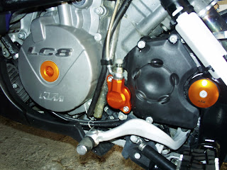

Wel, je master cylinder zit aan je koppelingshendel, onder het reservoir. Als je de leiding naar beneden volgt, kom je aan de slave, die een drukstang bedient zodat je koppelingsschijven, aan de andere kant van de motor, los van elkaar komen. Beetje motor SM dus laugh3
Op de foto is het dat middelste oranje geanodiseerd onderdeel met de nippel bovenaan. Bij jou waarschijnlijk zwart. Zit vast met 2 schroeven. Haal die even los en je zal direct zien of hij lekt achteraan. Ik wed van wel.

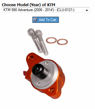

Een Oberonexemplaar haal je hier:
http://www.oberon-performance.co.uk/acatalog/KTM_Clutch_Slave_Cylinders_KCSC.html
Er zijn ook nog andere aftermarket opties.

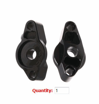

Ben bezig met die bestelling, zeg maar : zou ik enkel de "slave cilinder" bestellen of zou ik ineens ook het (zwarte) tussenstuk bestellen ? Wat is wijsheid ?

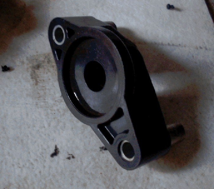

Dit zijn de onderdelen die de miserie hebben veroorzaakt...

Dat tussenstuk heeft niks met het lek te maken. Kan je perfect hergebruiken.
Let wel op dat het beweegbaar lipje op de drukas mooi in de uitsparing van het plastic tussenstuk past als je hem terug monteert.
