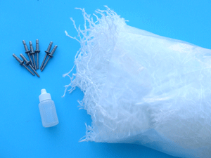

ff een e_mail gestuurd naar Wings in Slovenie, over waneer vullen en wat het gaat kosten !
Nou ,...als hij luider en warmer wordt en er al een kleine 15000km op de LC8 zitten gemonteerd, dan werd het tijd !
Kosten zijn €70,- voor 2 dempers, en bestaat volgens mij uit "Damping wool" en wat tita gasdichte popnagels.
Ik denk dat ik maar een setje (2 dempers) laat komen.
.....nog meer wingsmannen die een setje willen,...scheelt misschien wat in de porto !
(wat kost een refill van Akrapovic ongeveer ??)

zeg theo die wol en popnagels heefd toch iedere ktm dealer die van mij heefd ze op voorraad, is dezefde wol als een crossdemper, en de exc heefd dezelfde popnagels ?????vraag het eerst effe bij je dealer
groeten mr wheely

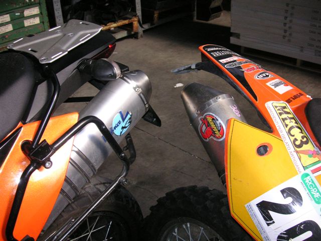

maar weinig crossjongens die met akra's rondrijden hoor. veel te duur. Meestal Alu dempers, daar gaat ook alu popnagels in.
Brouwer heeft vullingen en mooie rvs popnagels liggen.
BerichtGeplaatst: Wo, 26 Okt. 2005, 1:09    Onderwerp: Reageer met quote
moet je toch eens naar de cross komen bij ons rijden ze bijna allemaal met akra's
zowel voor yamaha en ktm en akra's zijn er ook in alu en daar gaan RVS popnagels in, net zoals bij de orriginele exc en sx viertaktdempers bij alle ktm motoren????????? hier een voorbeeldje van een sx demper
