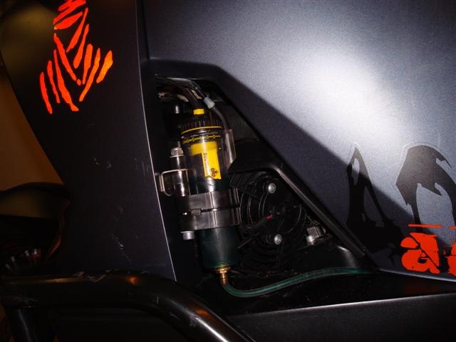

Scottoiler: ik heb een mooie locatie gevonden waar ie mooi uit de weg zit en toch heel makkelijk afstelbaar en hervulbaar. Zal straks even foto maken
click settings: kijk even je usermanual na, staan 'standaard' settings in vanaf waar je kan vertrekken. Zelf heb ik de 'sport' setting met, indien bagage (vakantie) de voorspanning achteraan volledig en indien offroad op dit moment de (denk ik) compressie 3 extra clickjes.
