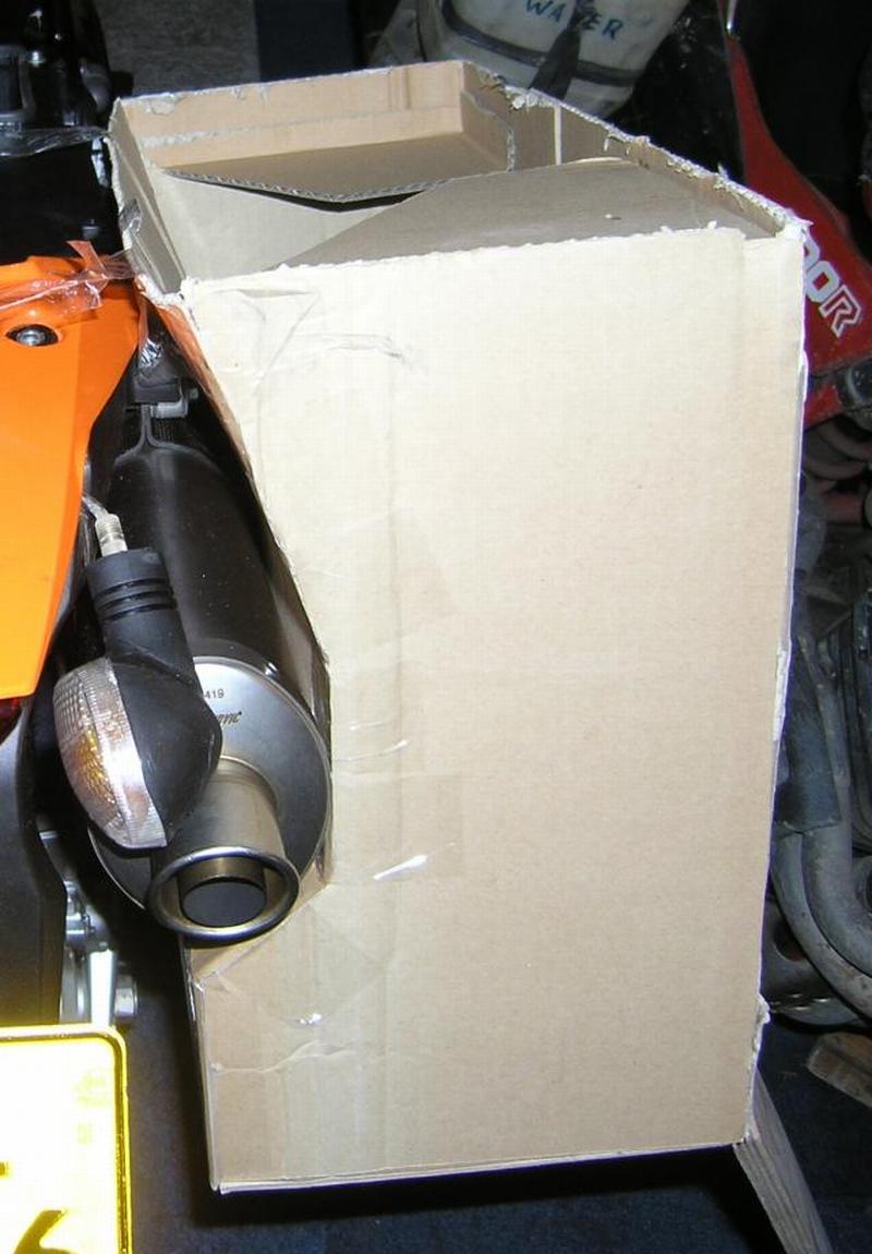

Ik loop al een tijd met het plan om koffers te (laten) maken voor de LC8, die mooi om de uitlaten heen passen.
Mijn vraag is: Wie zou er evt ook interesse hebben deze koffers te kopen en wie heeft er nog goeie ideeen, suggesties en opmekringen wink
Met de originele uitlaten moet je dit naar mijn idee niet doen: Die worden gewoon te heet! , maar met de Akra's of Wings kan het volgens mijn goed.
Voordeel is dat de koffers makkelijk groot kunnen terwijl de motor smal blijft en de koffers stabiel hangen.
Ik heb het idee al aardig uitgewerkt, en bij bijv. Eva willen ze wel helpen om ze te maken. De foto laat een kartonmodel zien waarop je de form ongeveer kan zien.
Ik zou zelf de koffer in 0.8mm RVS maken, dat is niet zwaarder dan 2 mm Alu, mooier, stabieler, is uit te deuken en in geval van nood kan iedereen het makkelijk repareren.
Er moet dan ook een ophangrek bij, liefst ook in RVS. Natuurlijk zijn er nog heel wat opstakeltjes en vragen:
- Om de zijkappen heen (die staan vrij ver naar buiten), of met andere zijkappen?
- Wat te doen met zadelslot: Waarschijnlijk houdt de koffer daar precies voor op, dan gaat het net goed
- achter knippers: iets naar achteren zetten op een nieuw bagagerekje, wat ook zonder koffers kan blijven zitten
Zoals ik ze nu aangemeten heb zijn ze rond de 42 liter, en blijft de breedte makkelijk binnen de stuurbreedte.
graag commentaar!!

Ha DR Bean, ik hoef te toch zeker niet attent te maken op de set
waar Benzinnschnuffler mee rondrijdt he,(RMS geloof ik).
Ik neem aan dat jij dus een ander ontwerp in gedachten hebt.
Ik ga dit op de voet volgen, en proberen mee te helpen/denken.
Heb je Erik van EVA benaderd? die is ook een fan van RVS (mooi spul).
Voor ff tussendoor passen bij EVA kan ik ook wel eens heen en weer rijden hoor,(voor mij is het minder ver).
Ik was er 2 weken geleden nog, Er wordt in stilte nl nog steeds gewerkt aan de rally tanks!

Ja, RMS koffers ken ik, zijn mooi, maar voldoen niet geheel aan mijn verwachtingen.
- Alu
- zonder rek, dus zelfdragende koffers: das wel mooi, maar ik vind het toch niet handig: je moet altijd schroeven om de koffers eraf te halen, en die schoeven zitten onderin de koffer
- knipperlicht probleem is daar opgelost door hoekje uit koffer: dat maakt de koffer onhandig
- ze zijn werg klein.

Wat dacht je van een 2 in1?.
Mijn LC8 heeft al gelopen met slechts 1 akra, (rechts)
Links kun je dan een koffer zonder uitsparing monteren.
- Alu

Jaaaa, ik ben ook op zoek naar koffers. Meedenken doe ik zeker, meehelpen wil ik ook, maar ik heb helaas geen profi-spullen voor het maken van koffers.
Wat mij betreft is je uitgangspunt dat ze binnen de stuurbreedte blijven en dat ze verder zo simpel mogelijk blijven, uitstekend. Een soort basis voor verder DHZ-en.
- liever knippers vast op een ander bagagerekje, desnoods de zijkappen weg.
- mogelijheden om riem-ogen te monteren
- mogelijkheid om sloten te monteren, eventueel hangsloten maar liever cilinders of het ZEGA-systeem (zie http://www.touratech.de/shop/de/dept_597.html)
- liefst niet glimmend: ik heb "ergens" (lc8.info?) commentaar gelezen van een gebruiker van de koffers van Guhr of TT dat zijn koffers met de zon erop medeweggebruikers verblindden. Met een "doffe" afwerking is dat te voorkomen. Als daarmee de prijs veel hoger wordt spuit (duur) of lak (maar da's weer minder mooi) ik het zelf.
- ook geschikt om te rijden met schoenmaat 50, zonder zere hielen/achillespezen grin3 .
- qua vorm is er niet echt veel keus als je zo smal mogelijk wil gaan, de vorm die je nu hebt lijkt me het meest ideaal. 't Wordt alleen lastig om daar binnentassen in te passen, es kijken of daar wat op te verzinnen valt.

- persoonlijk ga ik voor de hangslotjes: Altijd makkelijk onderweg te vervangen als er eens 1 zoekraakt of de sleutel pleitte
- glimmend, tja, metalen zijn glimmen, gewoon zorgen dat er genoeg stikkers op komen laugh2 (zie foto van mij XR koffer hieronder), maar goed, RVS is in principe in een geschuurde versie te maken.
- div haken: Ja, vind ik ook.
- Achillispeesveilig: jep, maar das geen probleem als ze gewoon hoog genoeg hangen! Ik wil ze in ieder geval zo hoog dat de bovenkant ongeveer gelijk zit met het zadel: Dan ligt een toprol ook meteen stabiel.
Een goeie achillispeesbeschermer is overigens een simpel plastic jerrycannetje voor aan de koffer monteren: 1 voor extra peut, 1 voor water. Als je er met je laars tegenaankomt geven ze nog wat mee.

Als er nu een std 2 in 1 set te koop zou zijn zou het misschien interessant zijn.
Het originele H-stuk aanpassen is volgens mij niet zo moeilijk,
Erik van EVA heeft dat voor de rally set ook gedaan,
Alleen daar moet de uitlaat die bocht naar onder maken,
wat ingewikkelder was.
Wat er volgens mij dan moet gebeuren, is de linker vertakking van het H-stuk afkappen, en dichtlassen.
Erik van EVA kan dat wel.

Omdat ik er zelf niet aan toe kwam, en het voormij wat lastiger is geworden om alle apparatuur (buigbank etc) te regelen, heb ik besloten om het idee grotendeels zelf te bedenken, en het verder door EVA te laten maken. Mijn motor is nu daar en het wordt aangemeten.
Goedkoop is het is niet, maar je krijgt dan natuurlijk maarwerk. tzt zal ik foto's posten en natuurlijk ga ik ze meteen testen, in IJsland Smile
