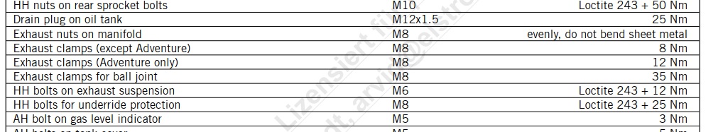

Maar nu wil ik ook graag van die koperen moeren! Iemand een idee van het aanhaalmoment van die dingen?

BerichtGeplaatst: Di, 8 Feb. 2022, 17:00    Onderwerp: Reageer met quote
Ja daar heb ik weel een idee van want dat heb ik recent opgezocht in het officiële manual.
Als ik zeg 'geen moment opgegeven' gelooft niemand me natuurlijk daarom hier even een screenshot.
Die dingen hoeven helemaal niet zo muurvast. Rustig vastdraaien tot de bocht 'lekker' vastzit en dan is het gewoon goed.
Ik heb de schroefdraad overigens nog even heel goed schoongemaakt (Dremelborsteltje en draadsnij-ijzer) en vervolgens ingesmeerd met keramisch hoge-temperatuurvet.
