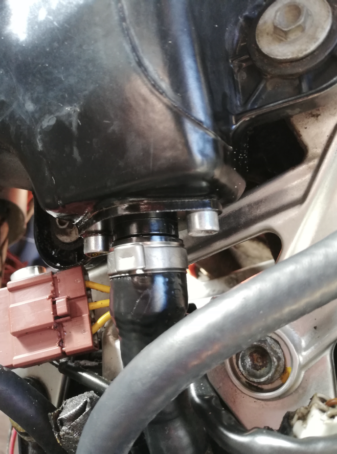

Ik heb met onregelmatig hier wat olie verlies. Om de 3000km stop ik hier een nieuwe groene dichting op.. maar na een tijdje komt er weer olie vrij... Weliswaar weinig... maar 's morgens dan een druppeltje of 2 olie in de garage... jullie weten hoe dit voelt.. Moet hier nog een dichting op, of silicone dichting rond spuiten ? Enige tips aub.. dank bij voorbaat.
Adv S 950 / 2003 / 56600km.

moet gewoon fatsoenlijkkunnen afdichten met de juiste o-ring.
- lekt het wel langs die O-ring? en niet langs de slang bijv? of van hogerop? (gewoon gemorst bij het vullen..)
- bekijk de groef en zitting van die O-ring eens: als daat een beschadiging op zit helpt een nieuwe ring niet
- wel de jusite maat O-ring?

Kijk eens goed of er geen scheurtje in de olietank zelf zit...heb ik ooit eens gehad.

Het is niet helemaal de bedoeling, maar een vleugje vloeibare pakking wil wel eens helpen.
