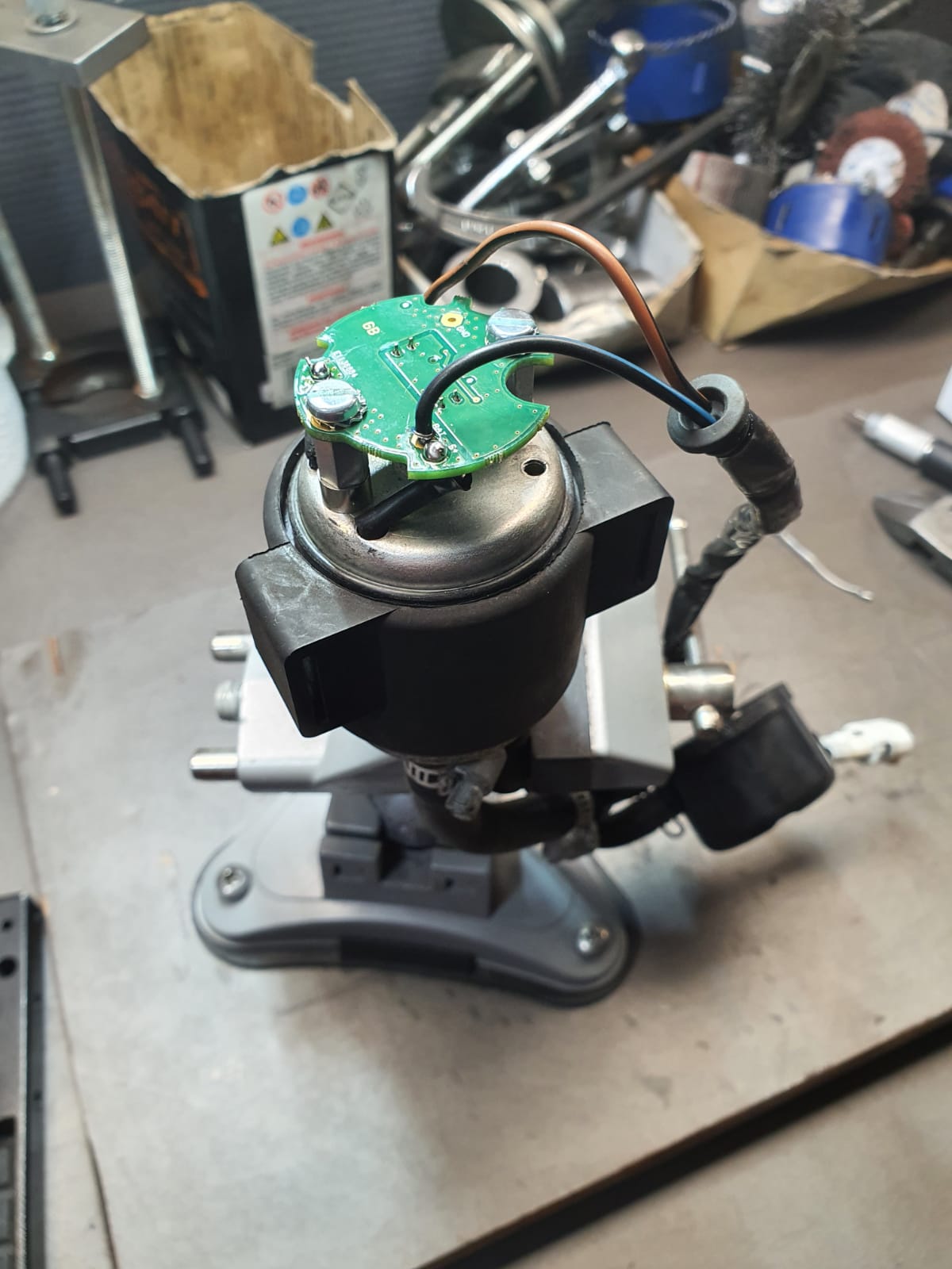

Goedemorgen,
Heb gisteren een paar foto’s gedeeld, voor de zekerheid nu nog 1 van de pomp. Met groet, Tom Berkouwer

Gemonteerde printplaat op pomp

BerichtGeplaatst: Za, 20 Mrt. 2021, 21:37    Onderwerp: Reageer met quote
Die soldeer verbindingen zien er niet heel best uit. Maken ze wel contact met de print?

BerichtGeplaatst: Za, 20 Mrt. 2021, 23:58    Onderwerp: Reageer met quote
Nog een tip: de veerringetjes moeten aan de 'onderkant' van het printje zitten en niet bovenop. Zie de uitgebreide handleiding:

BerichtGeplaatst: Zo, 21 Mrt. 2021, 9:08    Onderwerp: Reageer met quote
had ik al meteen gezegd in zowel een PB als een bericht op het forum, nog voor de foto's..., en MET plaatje van hoe het wel moet, maar je begint een nieuwe posting...:
http://forum.lc8.nl/viewtopic.php?t=9672
De kartelringetjes moeten tussen de STUD en de printplaat zitten, NIET onder de schroefkop, anders doet ie het niet (nou ja.. dan staat ie in noodloop).

BerichtGeplaatst: Zo, 21 Mrt. 2021, 9:20    Onderwerp: Reageer met quote
(2nd look at de foto's..)
Ja, die zijn ook niet al te best. Alhoewel dit in de praktijk eigenlijk nooit problemen geeft.
De tin is niet uitgevloeid op de print (en er zit onnodig veel..).
Je moet het even goed doorwarmen, zodat ook de pad van de print warm wordt en de tin er over uitvloeit/hecht
Dit is het probleem als mensen het niet zelf doen maar door een ander laten doen! Dan kan ik ze slecht helpen, en het is meestal niet beter.
