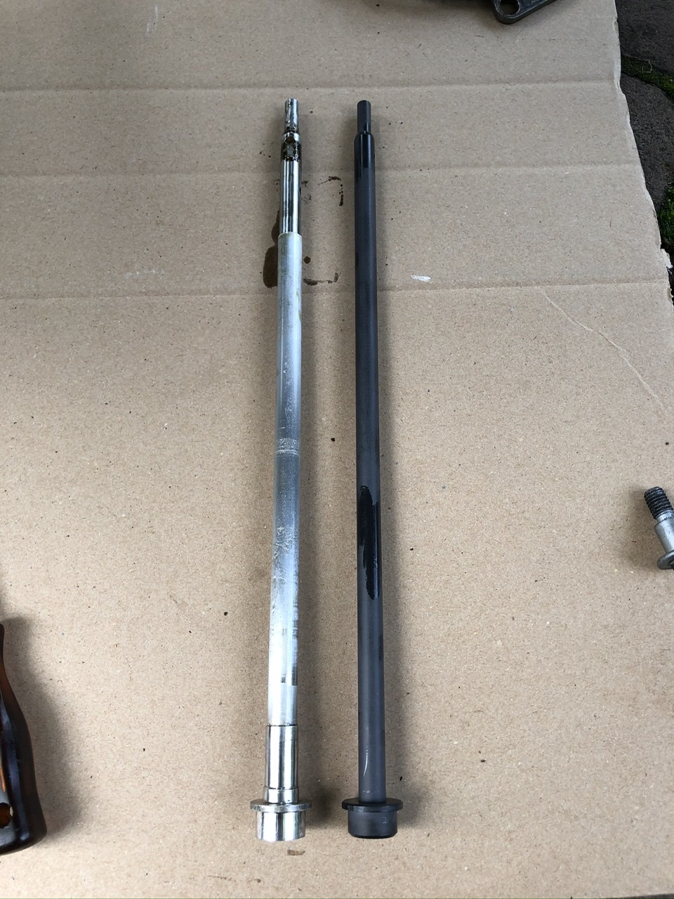

Kijk, weer wat geleerd. Had op de partsfinder al gezien dat er verschil zat in de drukstiften maar niet hoe ik het kon herkennen, bij mij zit er gelukkig ook de volledig zwarte in en zoals ik begrijp is dat de juiste?

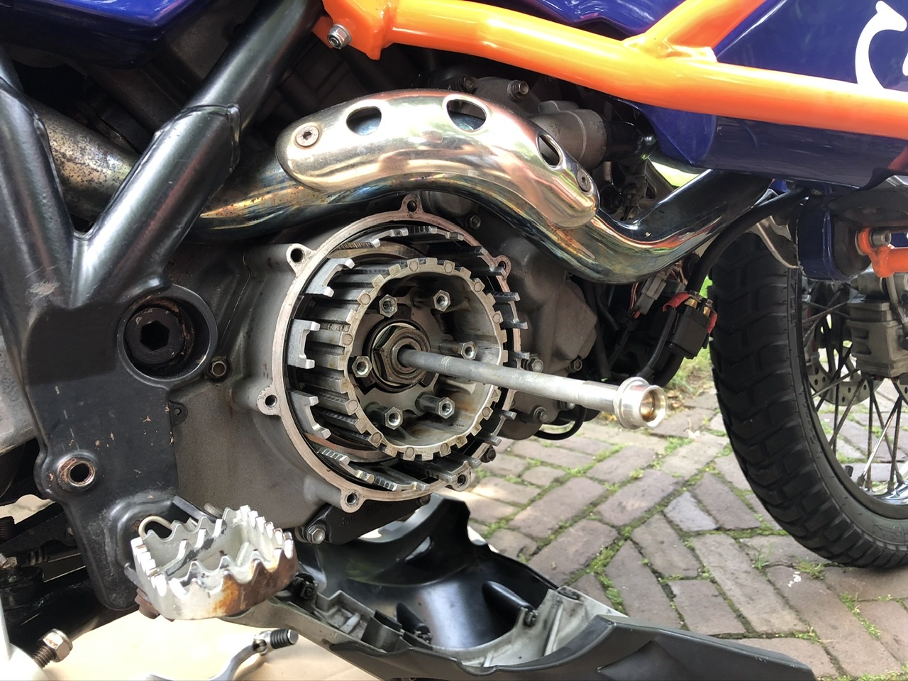

Die heb ik er ook net ingemeubeld in de 950.
 Bestandsgrootte:  437.81 KB
 Weergegeven:  359 keer
 Bestandsgrootte:  403.9 KB
 Weergegeven:  348 keer
Berichten: 3679
BerichtGeplaatst: Ma, 14 Sep. 2020, 10:41    Onderwerp: Reageer met quote
platen pakket hoeft er toch niet uit als je drukstift wil wisselen?
klopt ja, uit 1 geheel, gelijkmatig van dikte en zwart staal
Nee klopt, ik wilde de dikte opmeten van de platen en die belville disc had wat ingevreten op een stalen ring dus die ook maar even omgewisseld.
Berichten: 6809
BerichtGeplaatst: Ma, 14 Sep. 2020, 18:36    Onderwerp: Reageer met quote
drukdeksel van de kopepling zal er af moeten om de stift er uit te krijgen.
Je kunt de (dan losliggende platen) laten liggen.. dan kun je er geen fouten mee maken... maar werk is het niet of je ze er nu effe uit pakt of niet.

Berichten: 3679
BerichtGeplaatst: Vr, 18 Sep. 2020, 12:41    Onderwerp: Reageer met quote
ik denk dat als de slave er af ligt, je zo kunt zien of je de oude (korte)
stift er nog in hebt zitten, immers die steekt nog een paar cm door,
de oude stift glimt, en de nieuw type is zwart staal, dus als ik de oberon ga monteren en ik zie een glimmende stift, weet ik dat het oude type er nog in zit, en bestel ik metteen een nieuw type..
