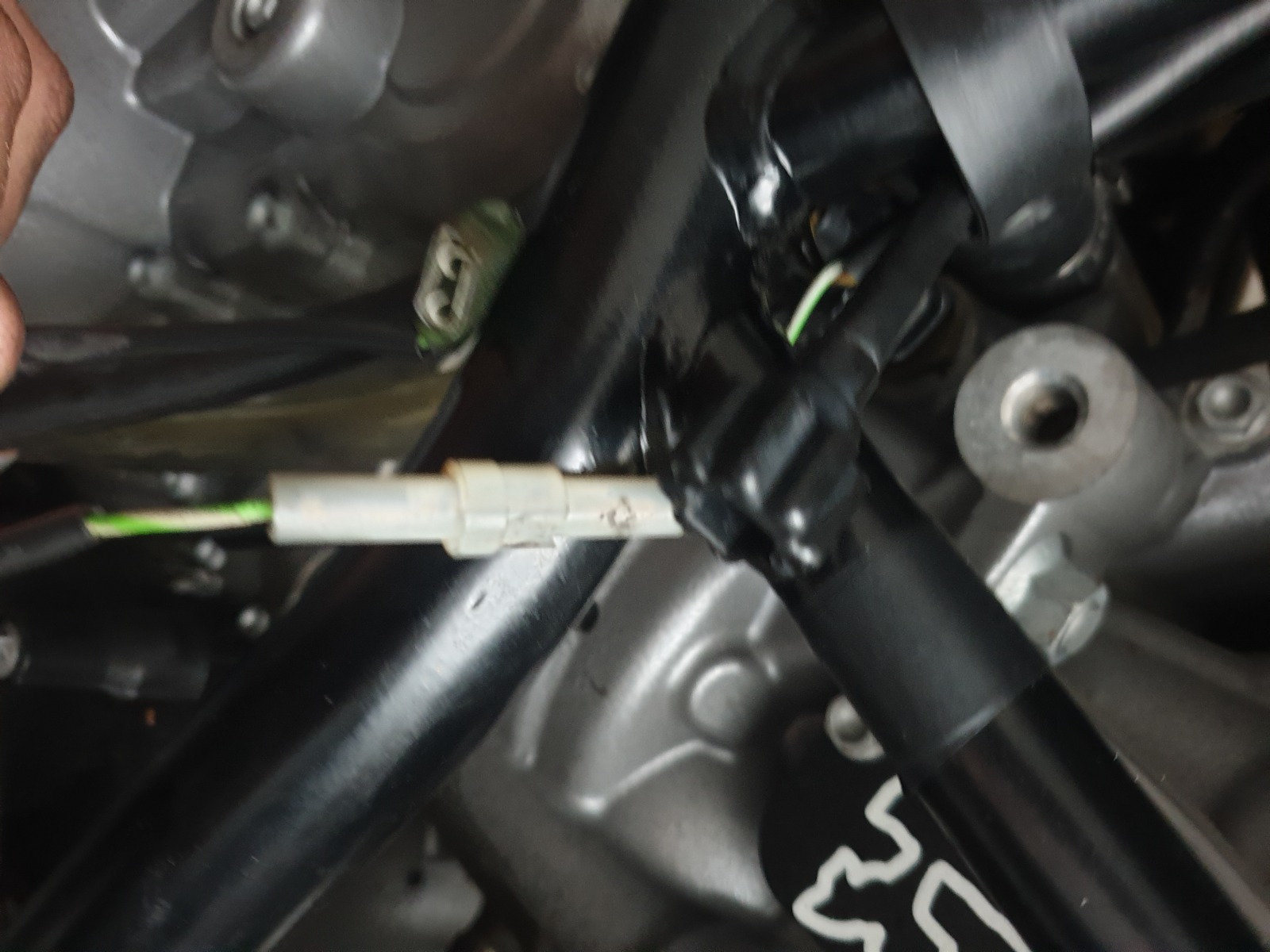

Het was een warme donderdag middag dat kati me even goed liet zitten met een lege accu, na een kilometertje of 2 lopen toch thuis aangekomen.
Na wat meten tot conclusie gekomen dat de accu niet bij laad.
Vandaag verder gegaan met een volle frisse accu om te kijken of het de dynamo of gelijkrichter was.
Tank er even af om de stekker los te maken en weer terug.
Hier was ik alleen vergeten de kraantjes open te zetten waardoor die snel uit viel.
Kraantjes weer open en vervolgens wilde mevrouw niet meer starten....
Tank er weer af controle op alle slangen of ze niet gekneld zitten of iets dergelijks en zekeringen gecheckt, alles lijkt in orde..
Maar niet aan slaan... wel wat geplof bij gas open en een zoemend geluid als ik de startknop weer los laat
brandstofpomp werkt nog naar behoren
Iemand tips?
Gaat om een 950 sm uit 2007 met 51k op de teller
Ps ik trof een stekkertje aan wat ik even niet kon plaatsen of het ergens op hoorde (zie fotos)
Alvast bedankt!
