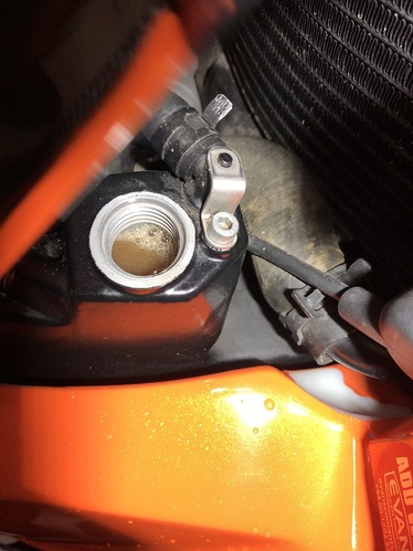

De oliekogelklep in het blok is vervangen en weer nieuwe olie 15W50 erin.
Na thuiskomst 1 minuut laten draaien. Na afzetten zie je dit dus. Hoog nivo olie en veel schuim! Ik blijf dit vreemd vinden?
Na 10min is het peil wel gedaald naar max op de peilstok. Niet alleen schuim aan de rand maar de olie lijkt vol te zitten met lucht? Is cremekleurig hierdoor.
Ik heb er Evans koelmiddel in laten doen en nivo was warm halverwege en nu koud minimum.
Hebben jullie dit ook?

Schuimende olie is niet goed. de pomp pakt dan ook 'lucht' en de oliedruk kan kelderen. een schuimlaag er op is niet zo'n probleem.
Heb dit eerder gezien bij een verkeerde mix, een beetje esther olie in gewone olie gaf een desastreus resultaat, waarna alles afgelaten is, volledig leeg getapt en opnieuw afgevuld.
Wat zit en wat zat er in?

15W/50 (volgens mij Motorex) 1000km voordien was deze voor dezelfde olie vervangen maar toen 1 dag later zwart.
Nu alle mogelijke mods (wo oliepompveertje dekseltje) laten uitvoeren.
Ik ben erg benieuwd hoe andere 950’s eruitzien in dit opzicht????

Vandaag weer gereden en na deze rit was er geen “opgeklopte” olie te zien. Nu helder met een paar belletjes langs de rand.
De peilstok moet je er niet uitdraaien met lopende motor, dan gebeurt er dit...

Het is net of je er teveel olie in hebt zitten. Bij mij zit het peil al redelijk hoog en bij jouw zit het zeker nog hoger.
Edit: oh ik zie dat je dat al geconstateerd had. Volgens het wph moet je het peil wel meteen na de motor uitzetten peilen toch? Misschien heb je er dan toch teveel inzitten?

Olie is nu weer normaal....misschien moet Motorex eerst “oud” worden zodat de antischuim dope zijn werk gaat doen. Peil is na een half uur normaal...btw
