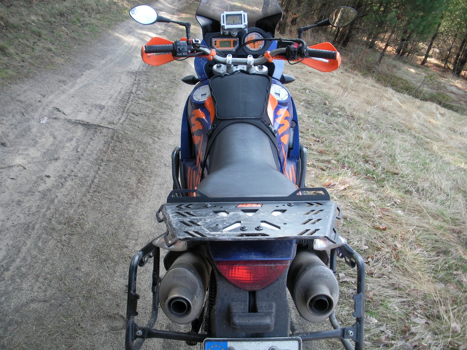

Peter,
Toch nog een vraagje over de KTM bagagerek die jij hebt gemonteerd.
Kan die zonder aanpassingen op het standaard aluminium rekje gemonteerd worden, of in plaats daarvan?
Waar ik naar op zoek ben, past het zonder verdere aanpassingen aan wat dan ook?
Groet Niels.
peter6480 schreef:
Je hebt een bredere bagageplaat nodig, anders blijft het nooit mooi zitten.
Je kan deze nemen, KTM nr 60312978044 duur maar wel mooi, want er kunnen normaal ROKstraps doorheen zodat je de drybag netjes kan vast zetten. Bevalt mij echt super! zie foto grin2

Kort antwoord: Ja.
Lang antwoord: Ja, het grote zware bagagerek (foto 1) komt met 4 boutjes OP het bestaande kleine grijze (standaard) aluminium rek te zitten. (foto 2)
Toevoeging voor de fun: Het is plug and play! Boutjes + moertjes worden meegeleverd. tongue
Hier een foto van zo'n setup als ik ook heb, http://4.bp.blogspot.com/-nO5LrCVvYUM/T5q6nfc0fpI/AAAAAAAAAGA/ftvQDCXRxvw/s1600/KTM+Power.JPG
dit is foto 1

Boutjes met zelfborgende moertjes die dus op/door de sleuven van het standaard rekje worden gemonteerd.

Jup, zo is het. Denk erom als je de zwarte plaat niet krom trekt. Het zijn hele mooie moertjes, zelfborgende dingen, MEGA vast draaien is dus volkomen overbodig.
