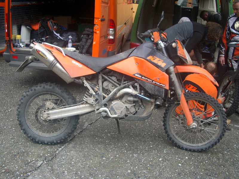

let wel op de adventure is een all-road en geen enduro en voor de liefhebbers is de 950 super-enduro in aantocht leuke tip om hier straks eens mee te rijden thumbsup

let wel op de adventure is een all-road en geen enduro en voor de liefhebbers is de 950 super-enduro in aantocht leuke tip om hier straks eens mee te rijden (b)
Dat ga ik zeker proberen...
BerichtGeplaatst: Wo, 1 Mrt. 2006, 2:09    Onderwerp: Reageer met quote
A3P schreef:
ik denk dat je niet de enige zal zijn laugh laugh thumbsup thumbsup
