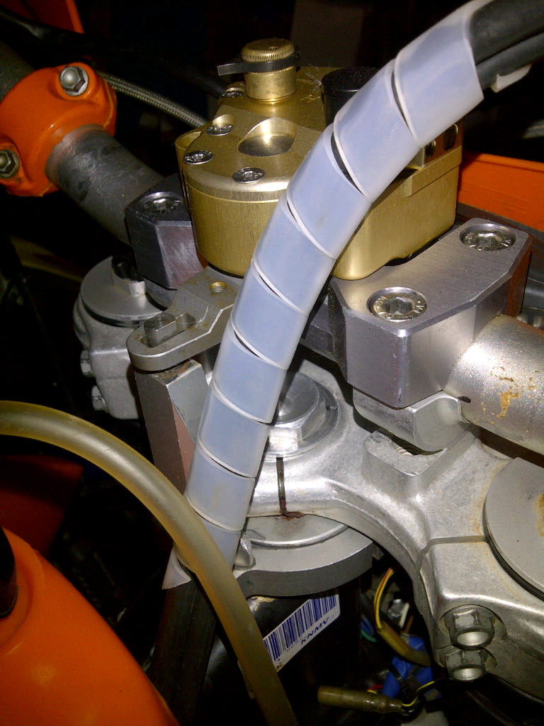

Iemand ervaring met het volgende? Ik heb een scotts stuurdemper op mijn EXC zitten die ik wil overzetten op mijn Superenduro. Kan dit of moet ik een sub mount kit kopen?
(zie foto's EXC en SE kroonplaat)

ik denk dat er zelfs een andere kroonplaat op moet!
de se heeft zo te zien een schuine stuuropname, en dat gaat niet samen met een stuurdemper.
of de kroonplaat van je exc moet op de se passen, maar dat zou wel heel toevallig zijn als dat past. offset en pootdiameter moet dan gelijk zijn
er is een mooi setje in de handel voor de se, vlakke kroonplaat incl demper, kost iets van 1000 euro.
ik neem aan dat de losse kroonplaat ook te koop is.

kroonplaat van de SE is anders dan die van ADV, maar heeft dezelfde schuine opname met rubbers: Hier past geen demper op.
Er zijn mensen die hun kroonplaat bewerken zodat ie wel past (freesbank etc), of je komt idd aan een compleet nieuwe kroonplaat:
http://www.scottsperformance.com/Stabilizer_Purchase2.php?Make=Ktm&Model=&Bike_ID=4324&Year=2007&Size=950&Fred=%20Super%20Enduro&BI_ID=17015
ps.: De demper zelf is bij allemaal hetzelfde.
je kunt ook bij rally-moto kijken, die hebben voor de adventure iets wat er wel tussen past: zie ook:
http://forum.lc8.nl/viewtopic.php?t=3548&highlight=stuurdemper
