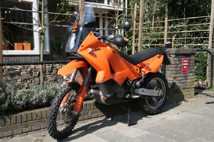

Een heel andere oplossing is zoals het op mijn 950 was (en dit gaat ben ik bang veel discussie opwerpen!): een hoog spatbord en maar 1 remschijf. Dan wordt de remleiding een stuk eenvoudiger (maar aan 1 kant) en het scheet ook nog eens behoorlijk wat gewicht op een gunstige plaats. Natuurlijk remt het stukken minder. maar je kan je afvragen of dat erg is met noppenbanden wreck
Ik moet toegeven dat ik er ondertussen wel weer het lage spatbord op heb zitten, dat vind ik toch mooier (sorry Steven ... smiley )
groeten,
Jos

Ik begrijp die tourruit op deze combi dan weer niet huh2

Snap ik wel, daarom nu weer een laag spatbord. Ik vind die hoge ruit ook niet echt mooi maar wel fijn. En ik heb een lage ruit voorruit voor het offroad rijden, het wisselen is in 5 minuten gedaan.
Groeten, jos

1 remschijf is wel fijn voor offroad, heb ik ook (zie ook mijn aanpassingen elders), maar...
- voor op de weg met bagage is het echt te weinig.
- beter is om met 1 remschijf ook een rempomp van een SE of 690 te monteren (11mm, ipv 15mm rempomp)
