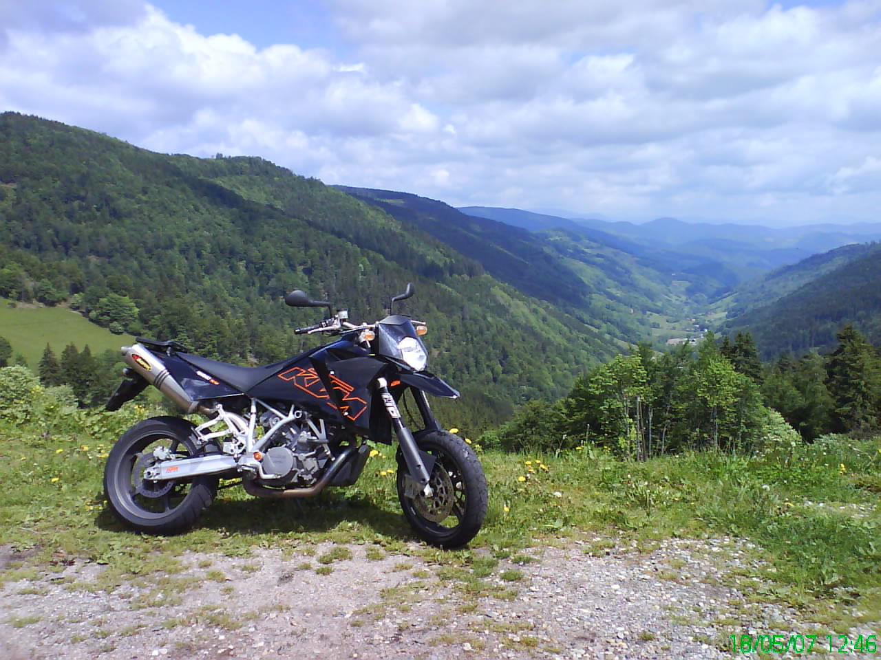

Vraagje zou het mogelijk zijn bij veel op het achterwiel te rijden dat er dan meer olieverbruik is...............mijn schoonzoon doet dat dus zeer veel met zijn 950 sm en ja hij verbruikt wel wat meer olie dan ik ??!!! Nu heb ik in het zwarte woud ook veel op 1 wiel gereden en er is inderdaad meer olie weg.......dus ??????? stars stars stars we zijn daar met 3 ktm,s 950 sm gaan bollen 2 met olieverbruik en 1 niet en dat is ook die waar niet mee op 1 wiel gereden is ........??????????
