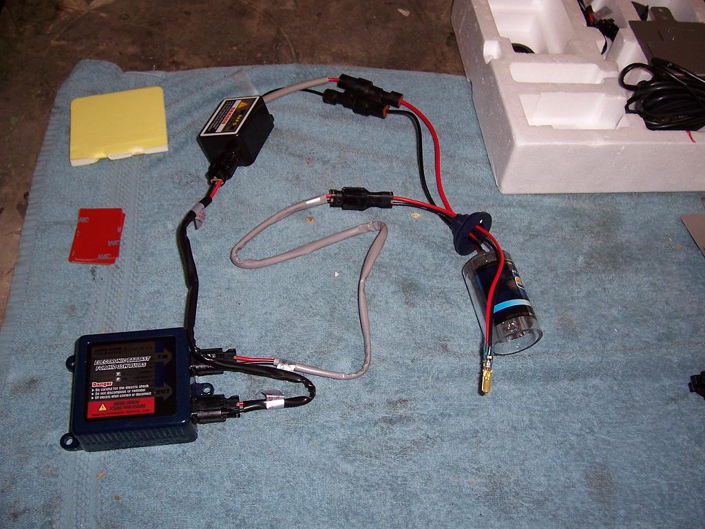

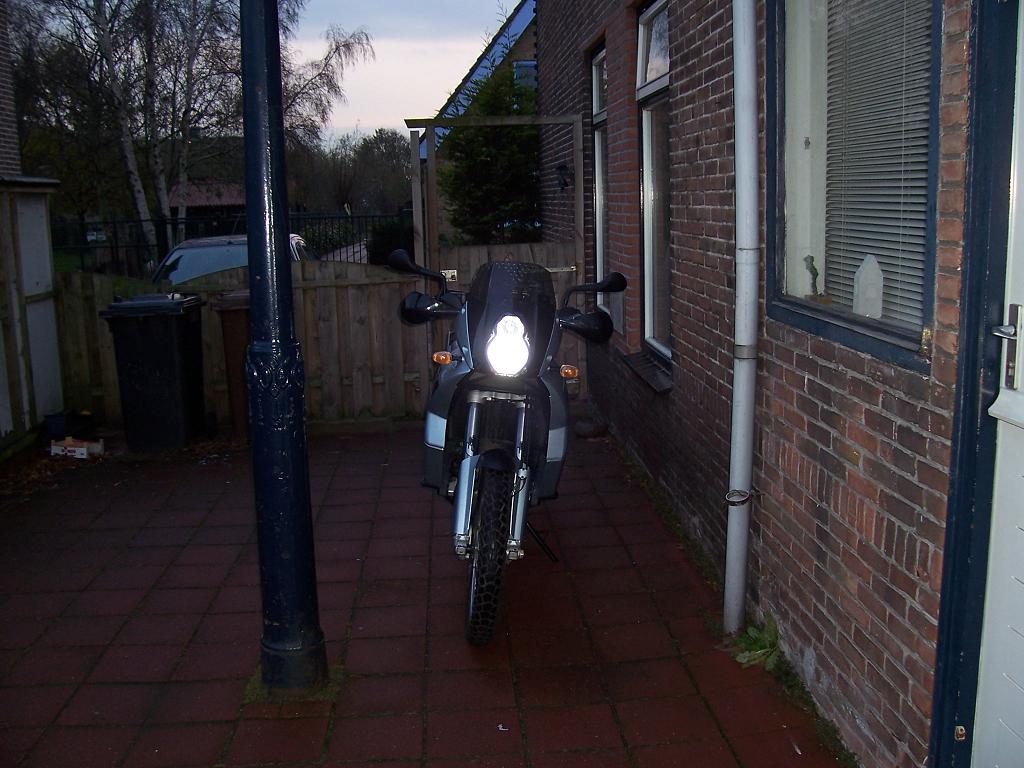

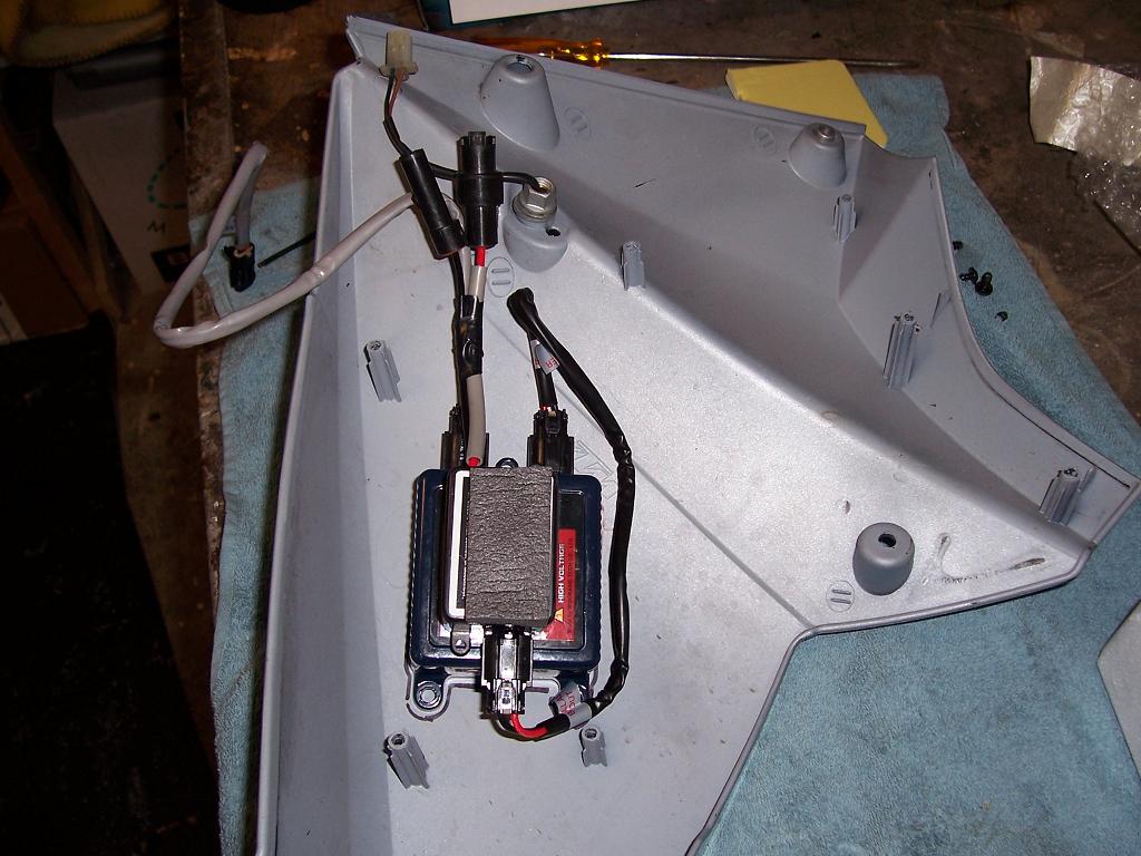

Het zit er op en.... thumbsup
tzjee wat een bak licht, als je het grootlicht erbij zet is het net een kaarsenpitje, wereld van verschil dus....
hier wat piccie's

en het mooie is met dit systeem , het is gewoon plug and play, dus niks doorknippen enz....,degelijke bekabeling en stekkers...,jaar garantie

ok, je hebt dus een Xenon lamp in plaats van de H7 dimlicht gezet?
is de focus nu goed?? Want hij moet dan wel precies goedin de spiegelzitten, en blinderen dus! anders veblind je iedere tegenligger.

Klopt, hij zit gewoon in t dimlicht, het viel me op dat het schuinomhooglopende gedeelte,minder fel is, en dit komt weer ten goede voor de tegenliggers/het is overigens dit vlak(berm/verkeersbord gedeelte) dat de verblinding veroorzaakt,
