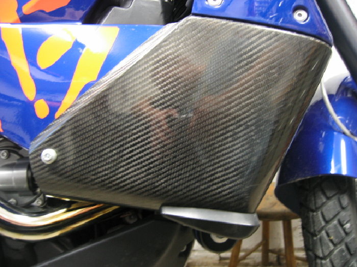

Het past, alleen gaatje bijboren want de achterste bevestigingsschroefdraad zat niet in de tank van de 950.
De schroef gaat er dan wel tov de bescherming "scheef" in,
maar dat heb ik opgelost met een schuin busje.
Verder nog een stuk carbon wegfresen vanwege de benzinepomp aan de linkerkant.
Is mijnsinziens fraaier en steviger dan de originele plastieken bescherming wink3

En de standaard 990 tankbeschermers (die errug weinig kosten begrijp ik), passen na wat knutselwerk prima op een 950 .
Kijk hier!!
http://www.advrider.com/forums/showthread.php?t=136016
BerichtGeplaatst: Za, 7 Jul. 2007, 21:37    Onderwerp: Reageer met quote
10,26€ om precies te zijn lipsrsealed2
