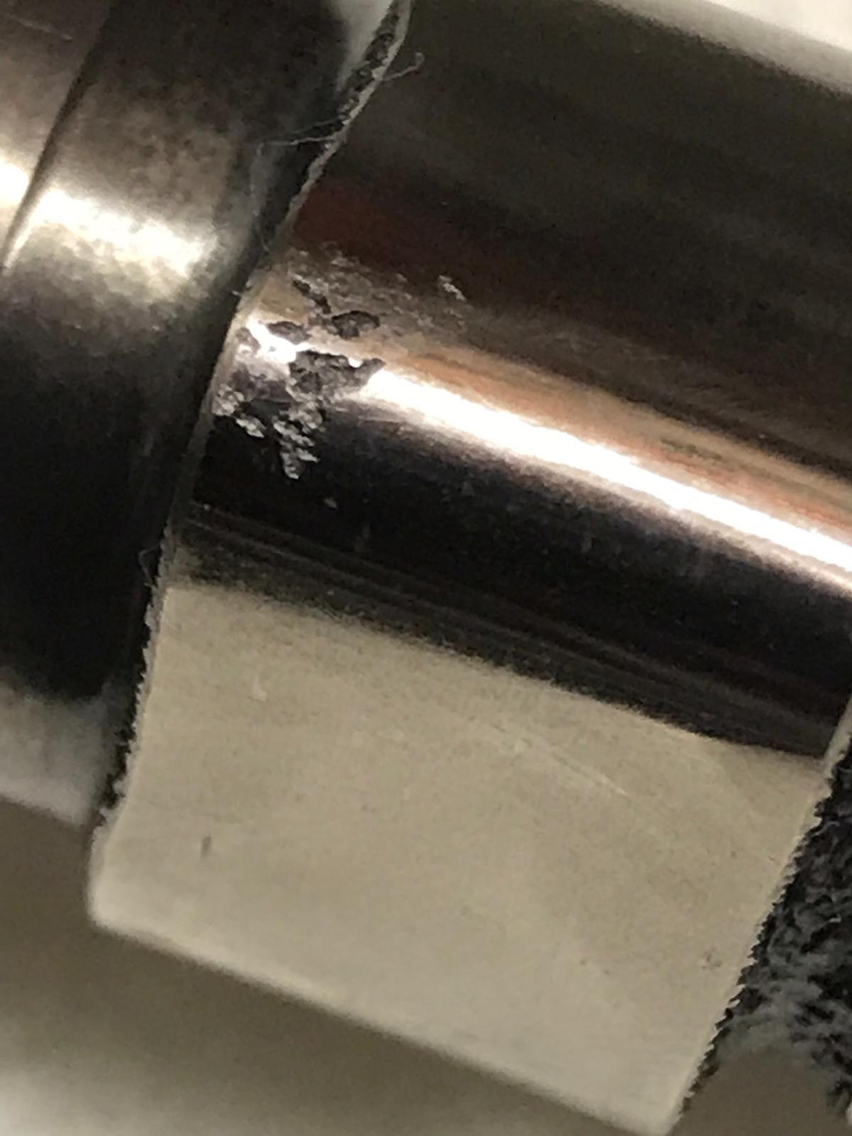

Vandaag maar eens begonnen met kleppen stellen/contoleren,
echter geconstateerd dat de inlaat nokkenas van de achterste
cilinder op 1 nok pitting heeft, zodanig dat het me niet slim
lijkt om hiermee door te rijden.

Heb je ook een foto? huh2
Enkel op woorden is dit moeilijk te beoordelen
Berichten: 2748
BerichtGeplaatst: Zo, 23 Dec. 2018, 17:44    Onderwerp: Reageer met quote
Hoeft niet altijd erg te zijn. Het kan ook fabriek af wal laag gegoten zijn en dus lang prima te zijn, as is.
Als de harding echt naar z'n grootjes is dan heb ik nog wel een setje van 4 in de kast liggen. Foto's helpen in de beoordeling.

ok, ff proberen met die foto's

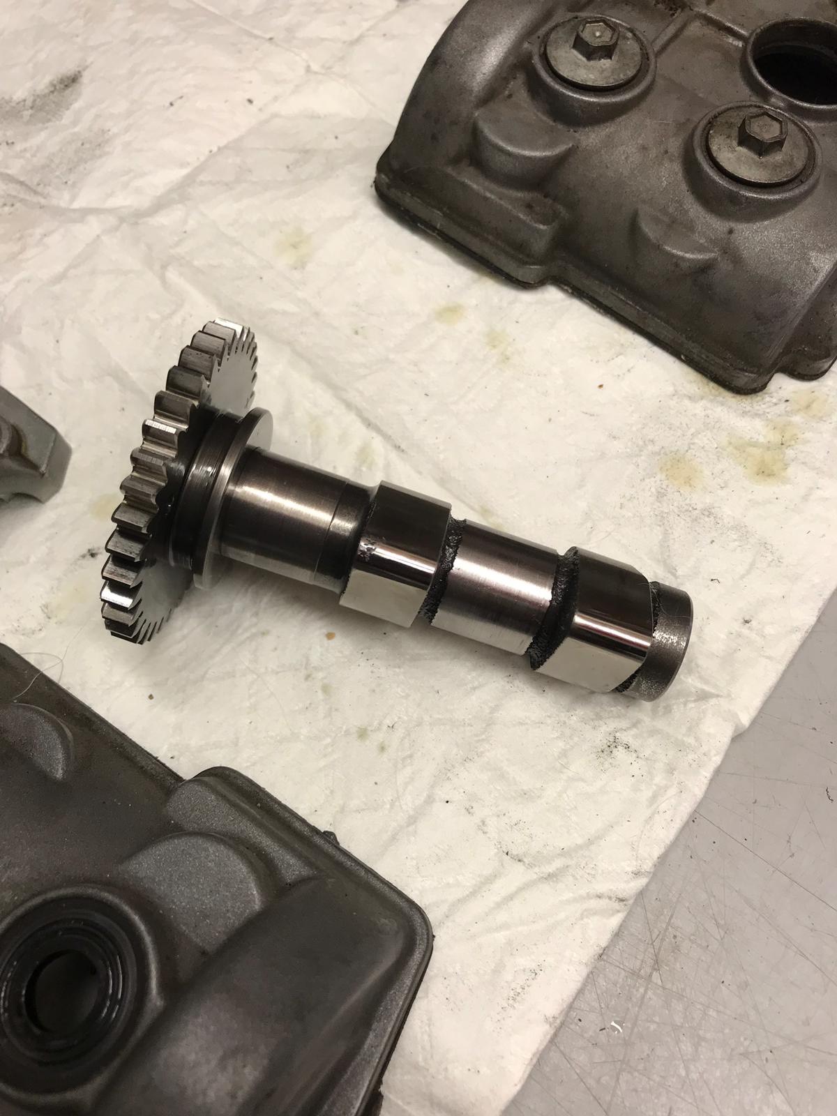

BerichtGeplaatst: Zo, 23 Dec. 2018, 17:54    Onderwerp: Reageer met quote
nog 1

BerichtGeplaatst: Zo, 23 Dec. 2018, 19:01    Onderwerp: Reageer met quote
Dat is een gietfoutje. Volgende beurt of keer stellen nog eens kijken. Waarschijnlijk ook wel niets veranderd en dus eigenlijk niets aan de hand. Ik zou me er voorlopig helemaal geen zorgen over maken en verwacht het over 100000 kilometer deze nokkenas er nog precies hetzelfde uitziet.
BerichtGeplaatst: Zo, 23 Dec. 2018, 19:40    Onderwerp: Reageer met quote
OK, goed nieuws dus eigenlijk, alhoewel ik het er wel eng uit
vind zien, ik vertrouw volledig op jou steven.

BerichtGeplaatst: Zo, 23 Dec. 2018, 19:42    Onderwerp: Reageer met quote
idd , zou ik me ook geen zorgen over maken, gezien het maar een stukje aan een kant is. merendeel van het loopvlak is ok.

BerichtGeplaatst: Zo, 30 Dec. 2018, 11:15    Onderwerp: Reageer met quote
ok, ter afsluiting nog ff een update,
nokkenas met gietfoutje (zie foto's hierboven) dus gewoon
weer terug gemonteerd, en 2 van de 8 kleppen iets ruimer gezet
omdat die onderaan de tolerantiegrens stonden.
( waren beide de inlaatkleppen van de achterste cilinder)
