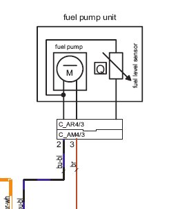

In het schema van de 990 staat IN de fuelpomp zelf een levelsensor getekend.
Ik denk dat dat het antwoord is. => pomp schakelt dus naar alle waarschijnlijkheid zelf af bij te lage benzinestand.
ps.:
De ECU stuurt het Fuel pump relais, en dat schakelt de pomp weer.
Bij de 950 versie was het al zo dat de pomp na korte tijd uitgeschakeld werd als de motor niet liep. deze functie zal er nog steeds wel inzitten.
stukje uit het 990 schema

Nog even een gedetailleerd antwoord van KTM:
Quote:
De brandstofverzorging van het EFI systeem werkt met een elektronische schottenpomp. Geintegreerd in de behuizing van deze schottenpomp zit een mechanische drukregelaar en een fuel level sensor. Deze ook in het symbool getoonde fuel level sensor wordt echter alleen een uitsluitend gebruikt voor het aansturen van het waarschuwingslampje en niet voor het EFI systeem.
De brandstofpomp wordt bij contact aan een korte tijd aangestuurd om het systeem te "primen", dwz op druk te brengen. Deze druk bedraagt 3.5 bar (plus of min een beetje). Daarna wordt de pomp weer aangestuurd vanaf het moment dat de motor gestart wordt en aanslaat en blijft aangestuurd zolang de motor loopt. De pomp wordt alleen gestopt door het EFI systeem als de motor niet aanslaat, tijdens het lopen afslaat of wordt afgezet. Ook wordt de brandstofpomp uitgeschakeld als de roll-over sensor aangeeft dat de motor op zijn kant ligt.
Omdat de druk mechanisch afgeregeld wordt, is er geen brandstofdruksensor in het systeem verwerkt. De mechanische drukregelaar werkt met een veerbelast membraam en de regelaar voert de overtollige brandstof (niet nodig om 3.5 bar te bereiken) terug in de tank. De opbrengst van de pomp is onder alle omstandigheden ruim voldoende om deze druk te bereiken en tijdens omstandigheden waar minder brandstof nodig is, zal de regelaar dus meer in de tank terug laten stromen, dan in omstandigheden waarin grote hoeveelheden brandstof nodig is.
Als de tank leeggereden wordt gebruikt het volgende: Op een moment is de schottenpomp door gebrek aan brandstof niet meer in staat om zoveel brandstof op druk te brengen dat de regelaar 3.5 bar aan de injectoren kan leveren. De gebruikte injectietijden zijn gebaseerd op een druk van 3.5 bar in combinatie met de flow van de injectoren. Als deze druk dus zakt, zal de ingespoten brandstofhoeveelheid dalen. Dit merkt het EFI systeem aan de gemeten lambda-waarden en zal de injectietijd gaan verlengen om de mengselverhouding in takt te houden. Dit zal echter niet lukken omdat de brandstofdruk snel zakt. De motor slaat dan af. Dit gebeurt allemaal vrij snel en als de motor afslaat wordt de brandstofpomp ook direct afgeschakeld.
Het is juist dat de schottenpomp door de brandstof gekoeld en gesmeerd wordt, daarbij is vooral de koeling van belang. Benzine heeft slechts zeer beperkte smerende eigenschappen (in tegenstelling tot bijv. diesel) en het kort drooglopen van de brandstofpomp heeft doorgaans geen negatieve gevolgen. Er zit dan ook lucht in het systeem, echter als de tank weer gevuld is en de pomp het systeem op druk brengt, wordt deze lucht met 3.5 bar gecomprimeerd. Deze dan gecomprimeerde lucht gaat door het systeem en de injectoren, maar zal doorgaans geen schade veroorzaken, de motor zal echter wel even bokkerig lopen omdat de mengselverhouding door de luchtbellen niet stabiel is.
Bevorderlijk voor de levensduur van de schottenpomp en de injectoren is het leegrijden niet, maar het zal er niet de eerste beste keer direct van kapot gaan.
Met vriendelijke groet,
KTM NL Aftersales
