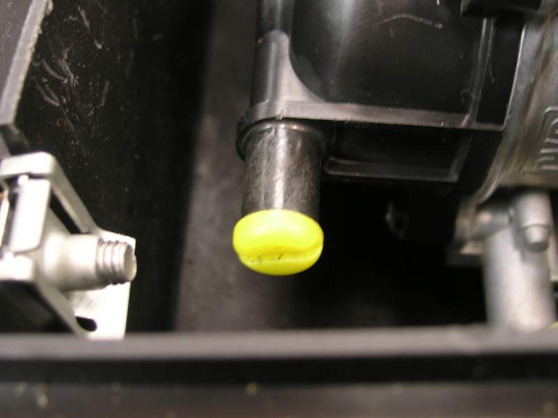

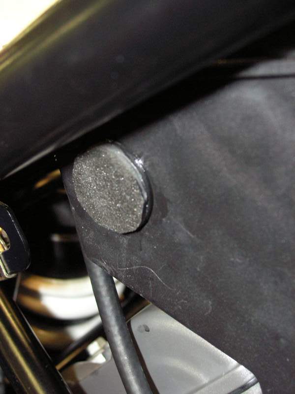

- EPC slangen naar de carb: De aansluiting op de carburateurs moeten 100% luchtdicht worden afgesloten. 2 mogelijkheden denk ik:
1) Laat een sukkie slang eraan zitten, tot net buiten de filterkast en dop daar de slang goed af, of
2) haal de hele slang weg, en dop het gaatje in het deksel op iedere carburateur af (oppasen, breekbaar plastic!). Je houdt nu wel 2 doorvoeren in de luchtkast over, die ook afgedicht moeten worden.
voor dat laatste heb ik eenvoudigweg 2 stukjes vlak rubber op de doorvoertules geplakt met snellijm (eerst ontvetten met remmenreiniger).
- tot slot de zaak weer in elkaar bouwen. De epc stekkertjes gewoon ergens netjes vastknopen, naar beneden hangend zodat er geen water in blijft staan, evt nog lekker inspuiten met vettigheid/tektiel.
optie 2 heb ik dus gekozen: zie foto's:
dichtgelijmde rubber doorvoertule: Gewoon een stukje vlakrubber erop geplakt.
 Bestandsgrootte:  34.53 KB
 Weergegeven:  34020 keer
stopje in deksel van carburateur, waar eerst de EPC slang aan vast zat.
 Bestandsgrootte:  28.37 KB

ps: optie 1 (gewoon slang afsnijden en afdoppen) is wel veel makkelijker: Dan hoeft de carburateurzooi helemaal niet los denk ik.
