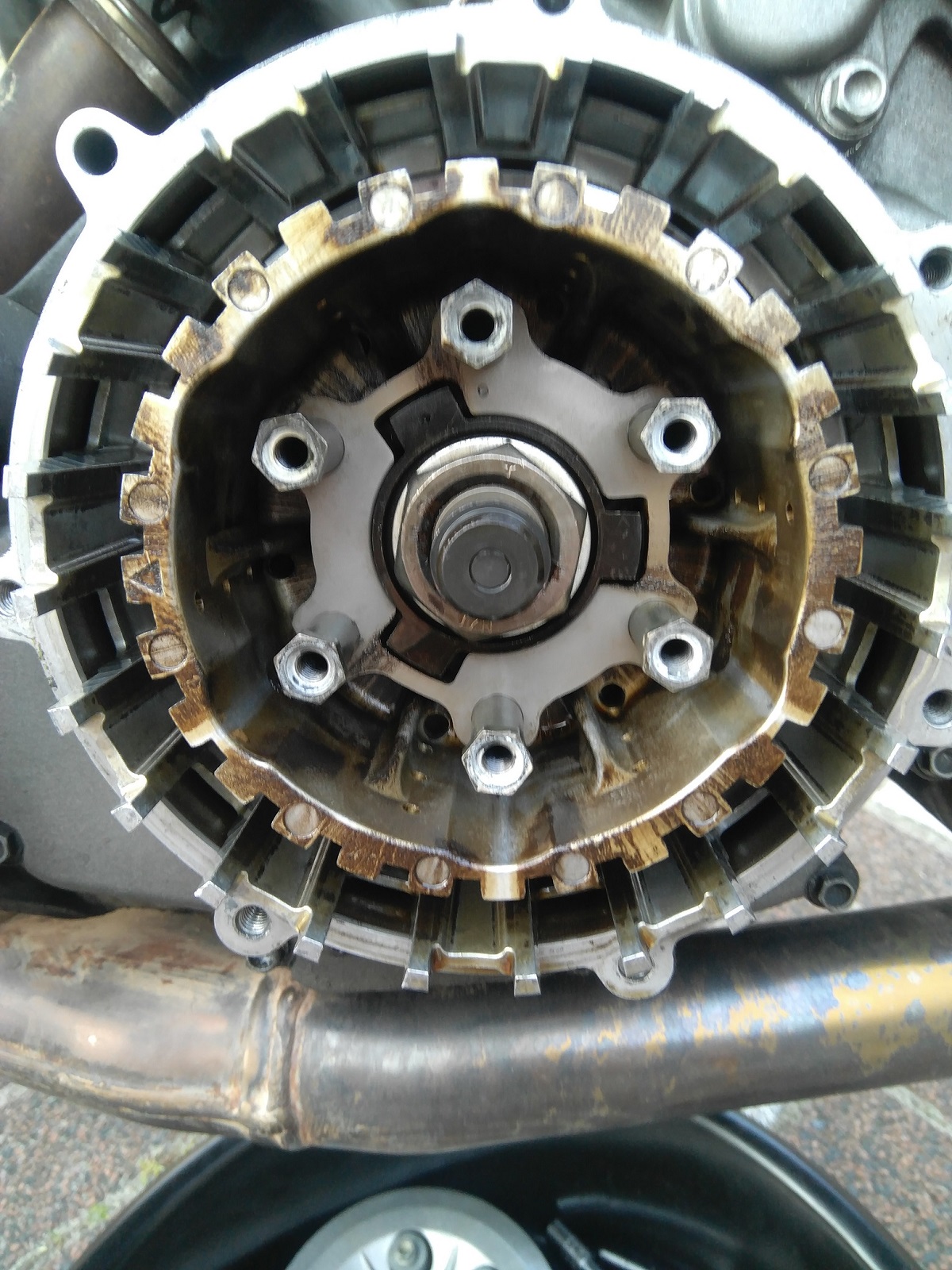

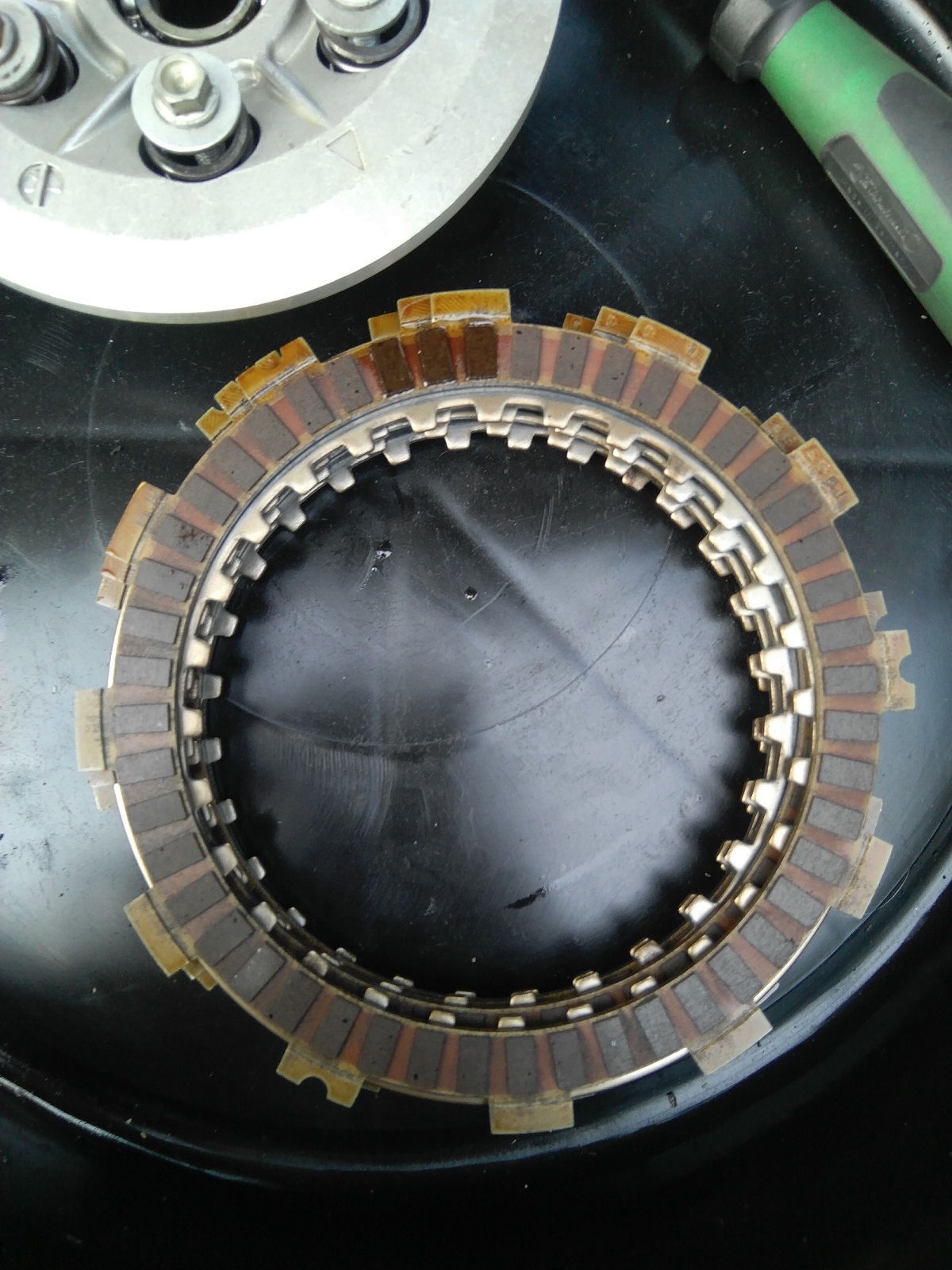

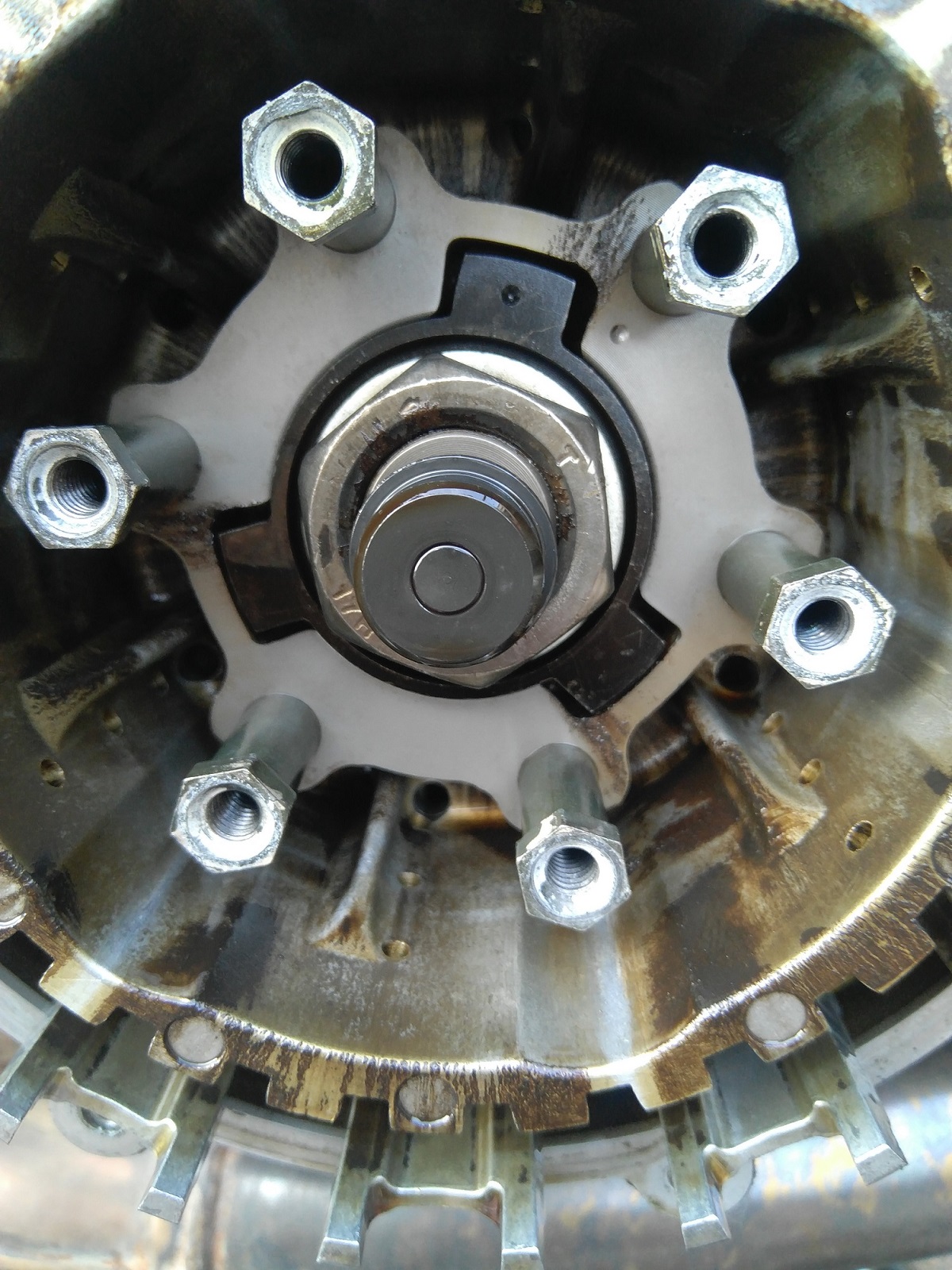

zo net de koppeling uit elkaar gehaald, wat mij opvalt is dat de koppelingsplaten behoorlijk droog zijn eigenlijk, geen idee of dat zo hoort.
de koppelingsveren zijn 29,8mm dus die zijn ook nog ruim binnen de marge.
verder heb ik geen beschadigingen gevonden eigenlijk.
zie de foto's voor wat ik aangetroffen heb.

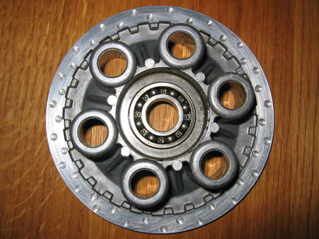

BerichtGeplaatst: Zo, 2 Jun. 2019, 4:56    Onderwerp: Reageer met quote
Zoals hierboven besproken idd bekend oud probleem,
mijn dealer had een modificatie verzonnen om gelijk
na koude start snelleren meer olie tussen de aandrukplaat
en de eerste gevoerde plaat te krijgen, nl olieputjes boren.
oude truuk die ook werkt op exc koppelingen.
op mijn huidige 950 heb ik er weer totaal geen last
van, foto is 10 jaar oud.

BerichtGeplaatst: Zo, 2 Jun. 2019, 11:06    Onderwerp: Reageer met quote
er zit inderdaad een goede groef in de onderste stalen plaat, kan dit ook verklaren waarom de motor ook slecht schakelt af en toe?
moet ik deze plaat vervangen of kan ik de plaat gewoon van positie verwisselen?
de koppelings-versterker zit er zo op het oog goed uit, als ik deze eruit wil halen hoe moet ik dat dan doen?
